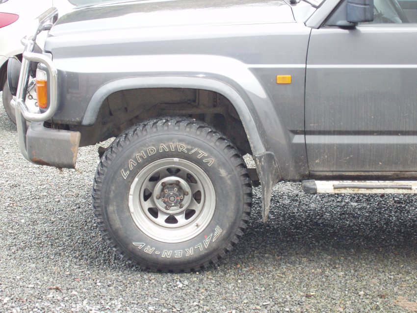

Pour répondre a vos questions, je souhaiterais réhaussé mon pepere sans pour autant me lancer dans des modifs infernales sachant que je m'en sers tous les jours :2 (11):
Simplement pour facilité un peu le passage en terrain accidenté

OK... donc la rehausse simple comme celle de "lechevallier" paraît toute indiquée ! :2 (17):
Un body, lui, ne rehausse pas les ponts. Il permet juste de passer des pneus plus gros... Beaucoup de boulot pour pas grand chose dans ton cas ! :2 (26):

A mon avis une réhausse suspension( ressorts , amortos) sera plus efficasse en+ 5 ou ce que veut.. , et répondra plus à ta demande , le body ne fera que de réhausser ta caisse pour permettre de passer une monte de pneumatique plus grosse qui serte de fera gagner des cm sous les ponts

la solution cales et ressort 61 me semble etre retenue sachant que je vais j'espere dans un futur proche changé mes 31/10.5/15 pour du 235/85/16 en BF MUD :2 (11)::2 (11):
Ce qui je pense me permettra de voir venir au niveau de certains passages "dit" DELICATS :guitarra:
