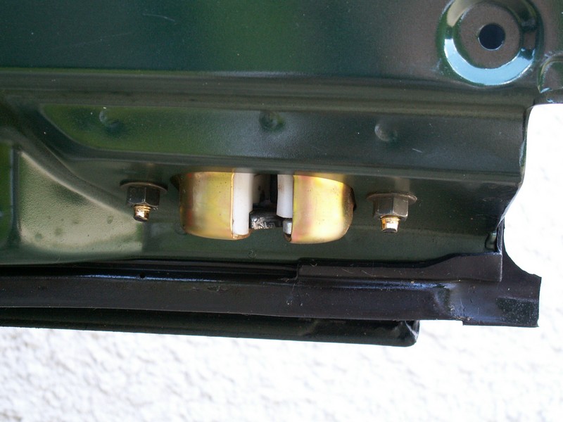

abraracoursix Posté(e) : 28 janvier 2009 Partager ce message Posté(e) : 28 janvier 2009 bonjour a tous j'aurais besoin de vous pour m'aider a resoudre mon probleme sur mon td6 (un long) quand je ferme toutes les portes comme il faut j'ai mon voyant de portes ouvertes qui reste allumé il ne s'eteint jamais une ou deux fois il s'est eteint mais est revenu aussi vite j'ai donc demonté tous les contacteurs au niveau des portes et les ai testé les contacteurs en eux meme fonctionnent correctement, si comme je le pense sont des contacts a la masse si ceux sont bien des contacts a la masse j'ai donc fait ma continuité des fils je me branche avec le multimetre sur toutes les connexions conducteur=pas de continuité avec la masse porte arriere=idem les 3 autres par contre mon fil est a la masse sont ils relié ensemble?pourquoi le coffre ne serait pas relié avec?quelqu'un a deja eu le cas? merci de m'eclairer Lien vers le commentaire Partager sur d’autres sites Plus d'options de partage...
