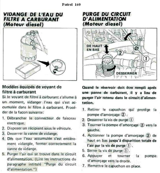

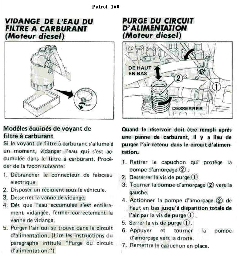

ESTEBE Posté(e) : 29 janvier 2009 Posté(e) : 29 janvier 2009 Bonjour Après une panne sèche de gazoil Impossible de redémarrer qui connait la méthode de réamorçage Merci pour votre aide
