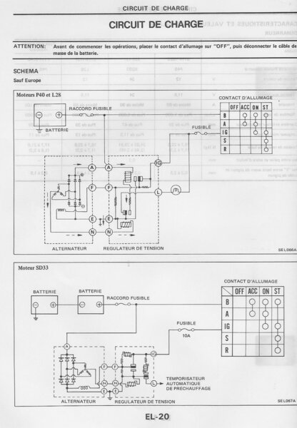

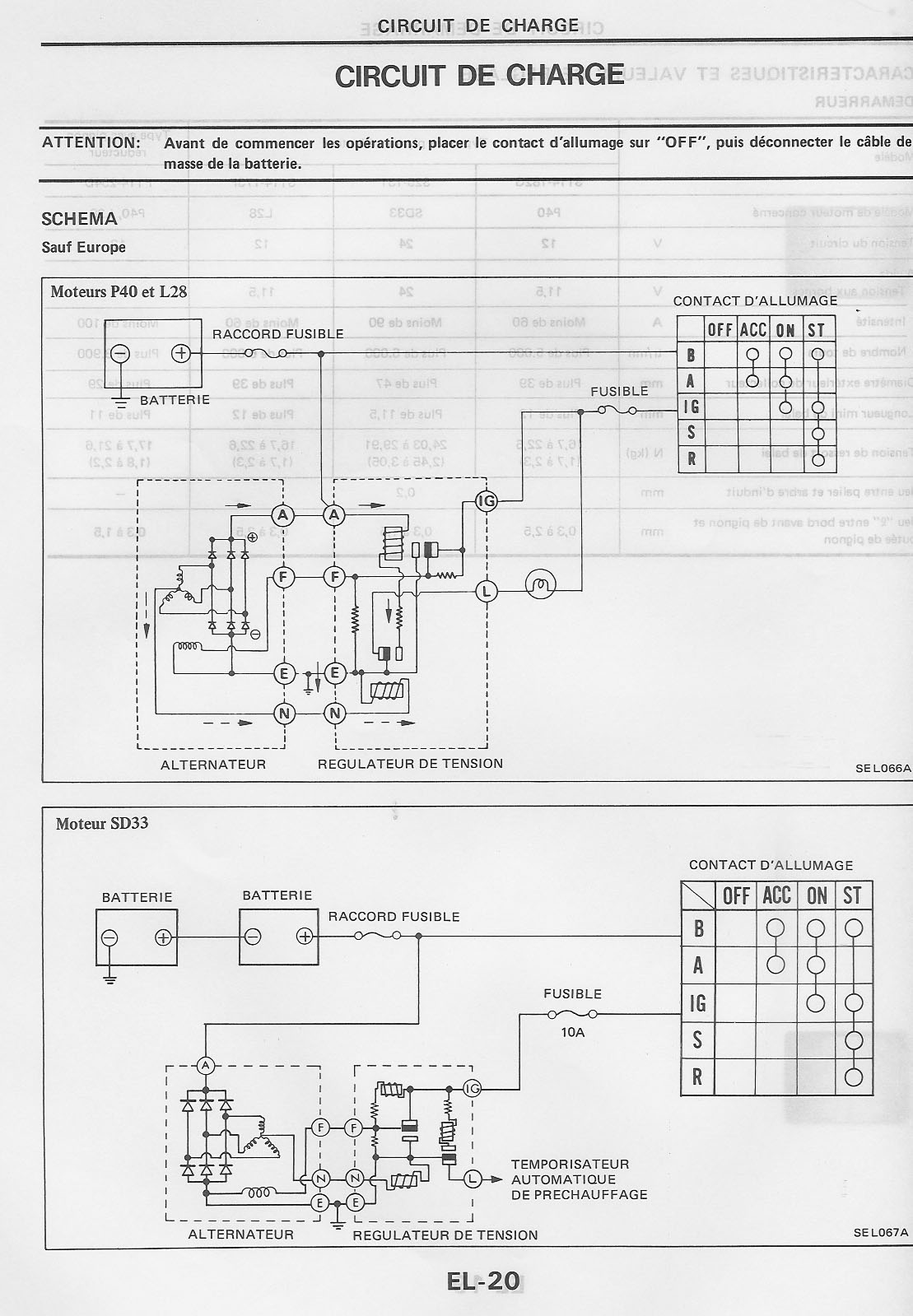

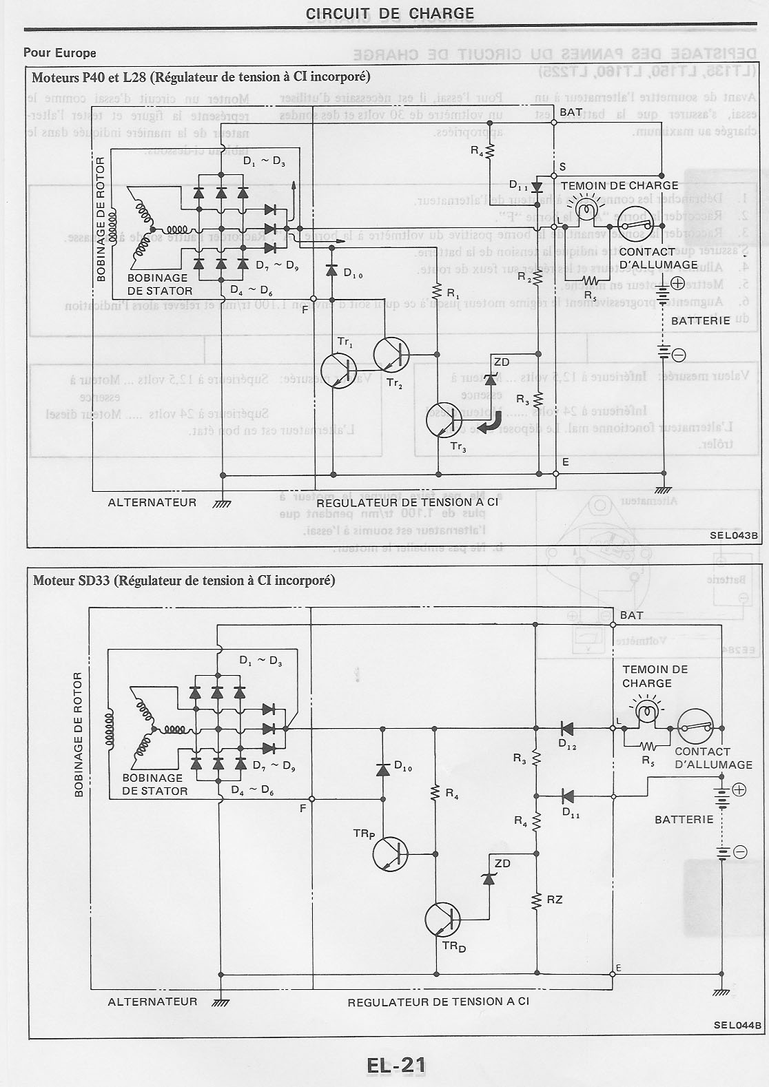

Ebro : pbl elec patrol 260 alternateur ?
bonjour à tous
j'ai un gros pbl élec :
batteries plusieurs fois déchargées
démontage de l'alternateur : redresseur hs
dépose chez un pro pour réparation
entre temps j'ai monté un autre alternateur de prêt par un collègue et boom même symptôme, redresseur hs

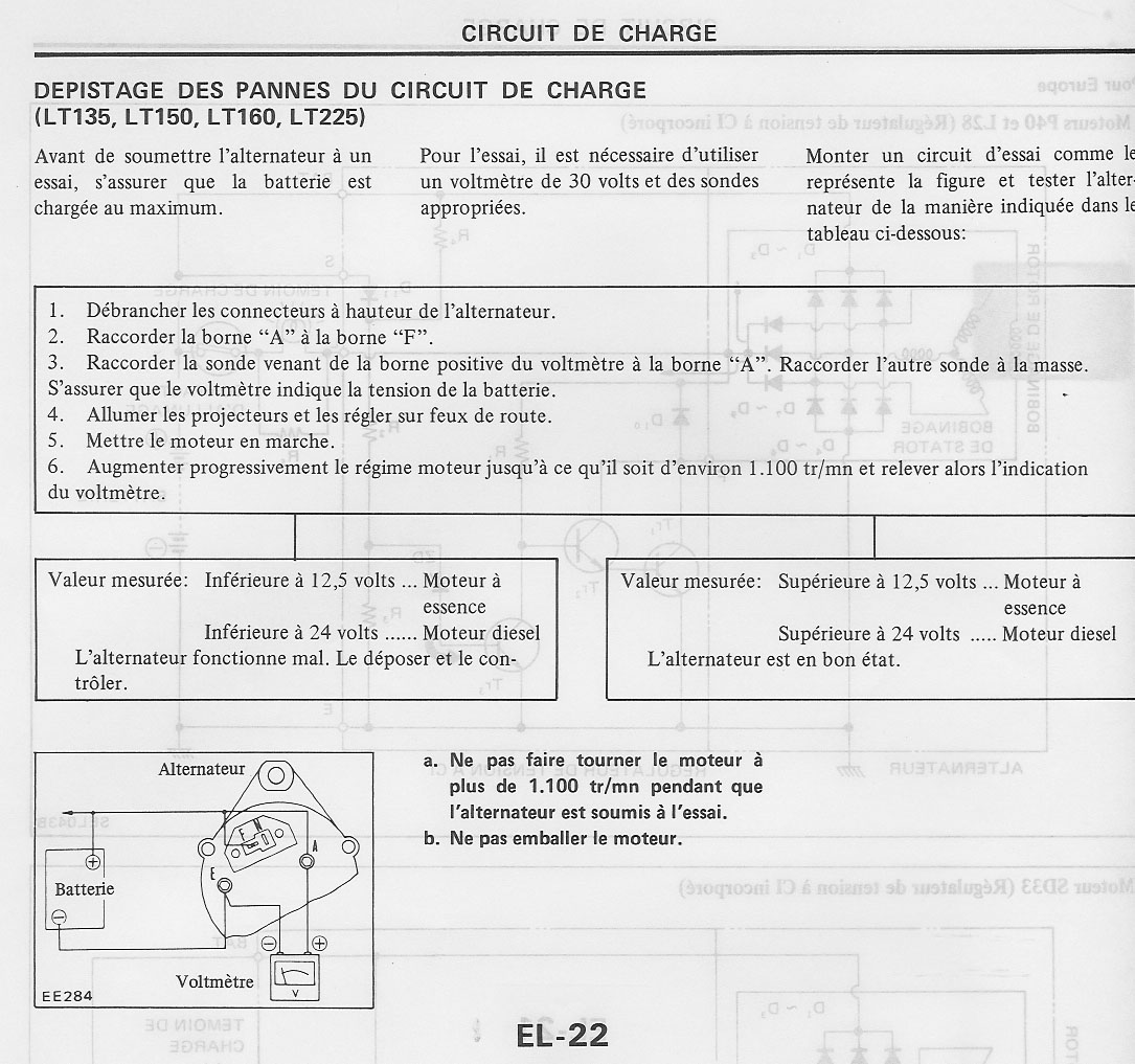

3jours plus tard je retourne chercher mon alternateur réparé et le gars me dit de tester le +24 qui arrive à l'exitation de l'alternateur.
Au Metrix bien 24v, mais surprise il me dit "branche 1 lampe de 24v 10w pour voir si elle éclaire" et là juste le filament s'éclaire avec 4.5v.

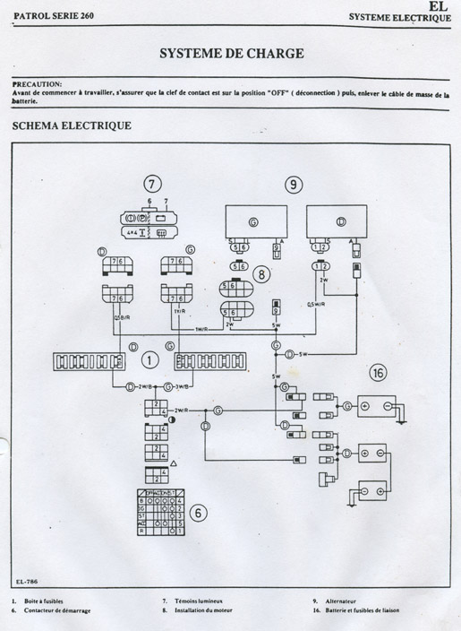

je n'arrive pas à trouver d'où vient ce + pas de schéma correspondant à mon trolls
en plus en bidouillant je n'ai plus de 24v à l'entrée du transfo 24/12 qui alimente certains voyants du tableau de bord !!!
je ne sais plus quoi faire !!!
si quelqu'un a une info merci beaucoup car ça fait 3 semaines que je suis sur le pbl pourtant j'ai des bases élec et méca :2 (10):
