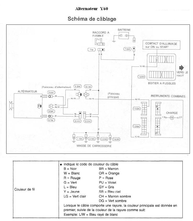

LECHOUAN Posté(e) : 10 février 2009 Partager ce message Posté(e) : 10 février 2009 bonjour tous le monde, je croyais que mon alternateur était hs, je le change et mon alternateur ne charge toujours pas la batterie dur dur ! Si quelqu'un peut me dire pourquoi pour que mon gros redémarre merci d'avance Lien vers le commentaire Partager sur d’autres sites Plus d'options de partage...
