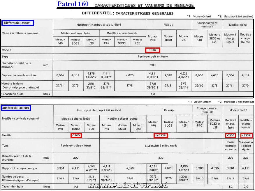

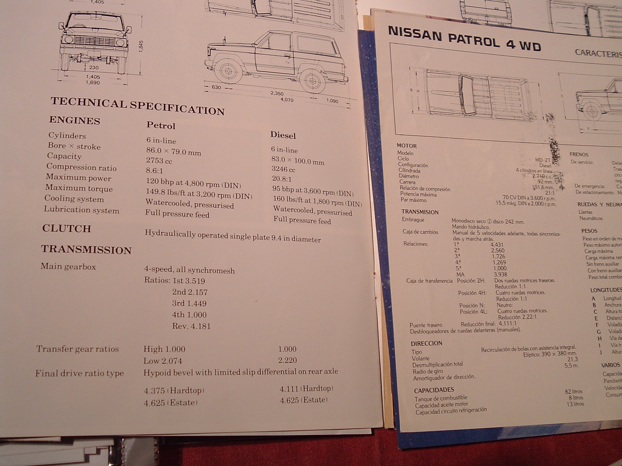

Lionel74 Posté(e) : 13 février 2009 Partager ce message Posté(e) : 13 février 2009 Bonjour à tous , question de rapport j'ai besoin d'avis d'experts : je souhaiterais" tirer + court" avec mon 160 court (moteur L28) , et j'ai donc pensé - 1°) remplacer les ponts par des ponts de patrol long, car si j'ai bien compris mes lectures : mon rapport de couple conique est 4.375 alors que c'est 4.625 pour les longs Pensez-vous que cela vaille le coup Vais-je sentir une différence significative -2°) remplacer ma boite 4 par une boite 5 : les deux ont un ratio de 1.000 en 4 ou 5ème, mais la 1ère de la boite 4 a un ratio de 3.519, alors que la 1ère de la boite 5 a un ratio de 4.431 ... ce qui me semble + court, donc questions : -cela est-il faisable sans modifier les supports de boite ? - cela vaut-il la peine au niveau efficacité ressentie ? Tout cela car je souhaiterais monter des 900/16, et car je recherche des solutions de récupérations économiques ... je ne mettrai pas ++++ d'euros dans un kit BT certainement bcp + efficace ! merci beaucoup de partager vos connaissances, expériences ou réflexions ...... lionel Lien vers le commentaire Partager sur d’autres sites Plus d'options de partage...
