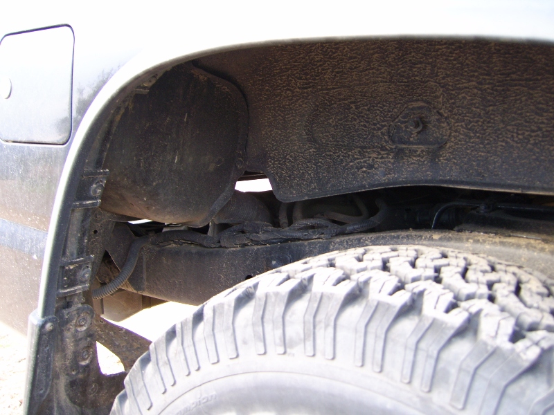

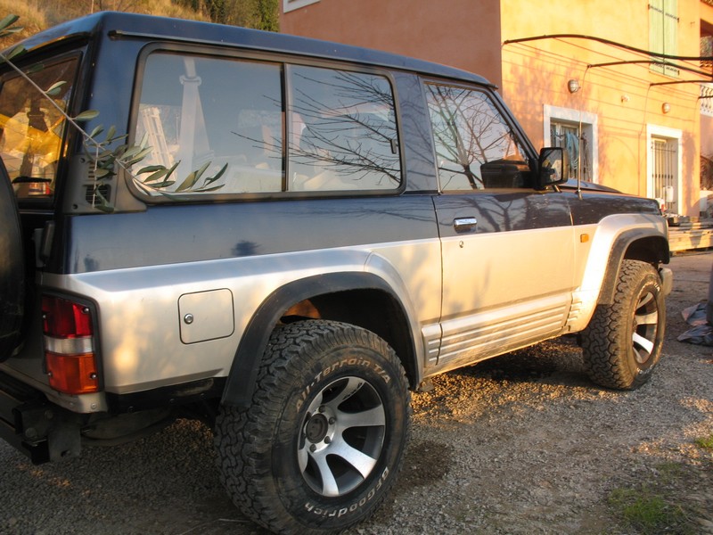

quadeur Posté(e) : 13 février 2009 Posté(e) : 13 février 2009 salut, j'envisage de couper les ailes arr, mais comment sont fixés mes bas d'ailes plastiques ? comment combler la doublure? et quel sont les éventuelles difficultés? je compte sur votre aide avec photos si possible? MERCI

PirateofCorsica Posté(e) : 13 février 2009 Posté(e) : 13 février 2009 ja na pas sa moi par contre tes jantes sont superbe
quadeur Posté(e) : 11 mars 2009 Auteur Posté(e) : 11 mars 2009 salut, bientôt je vais couper les ailes arr , je voudrais savoir si techniquement, on peut couper plus haut que l'astuce du site et de combien?????. MERCI
espacepatrol Posté(e) : 11 mars 2009 Posté(e) : 11 mars 2009 Normalement, la limite, c'est le bord inférieur du feu. Fais attention, dans l'aile, il y a des fils éléctriques qui pendent, faudrait pas les couper
quadeur Posté(e) : 11 mars 2009 Auteur Posté(e) : 11 mars 2009 quand est-il de la goulotte a carburant???????
espacepatrol Posté(e) : 12 mars 2009 Posté(e) : 12 mars 2009 Désolé, je peux pas te répondre, moi, quand quelque chose est trop exposé, je coupe pas, je réhausse
