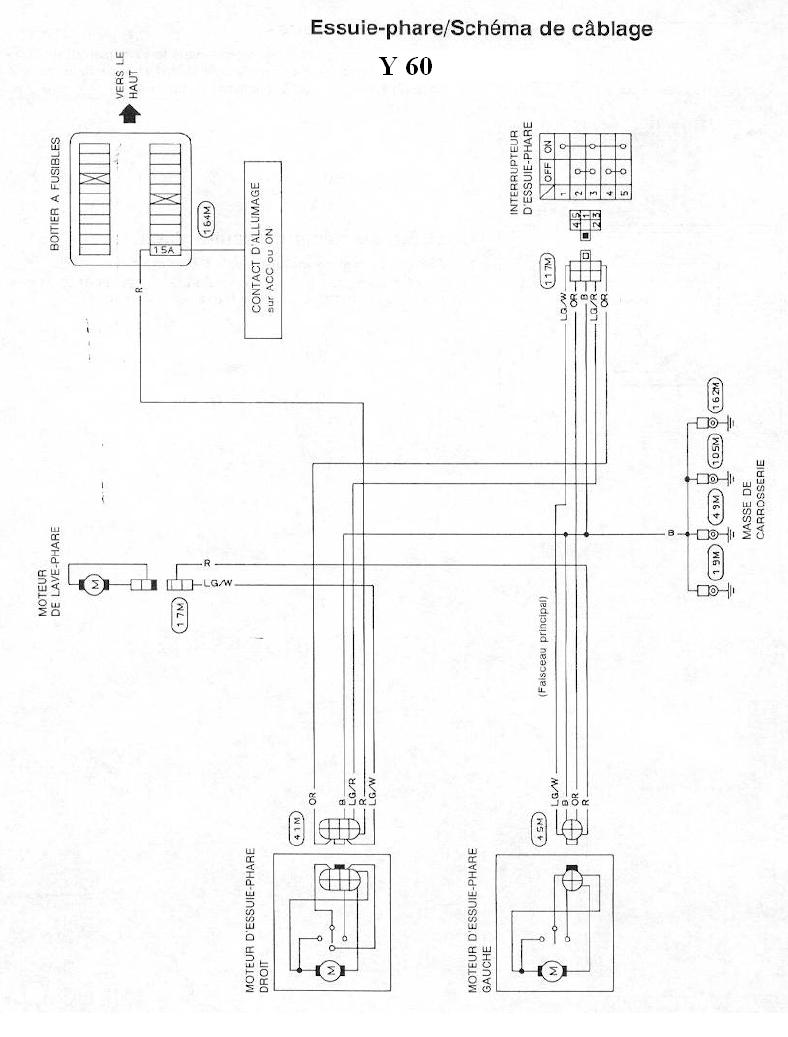

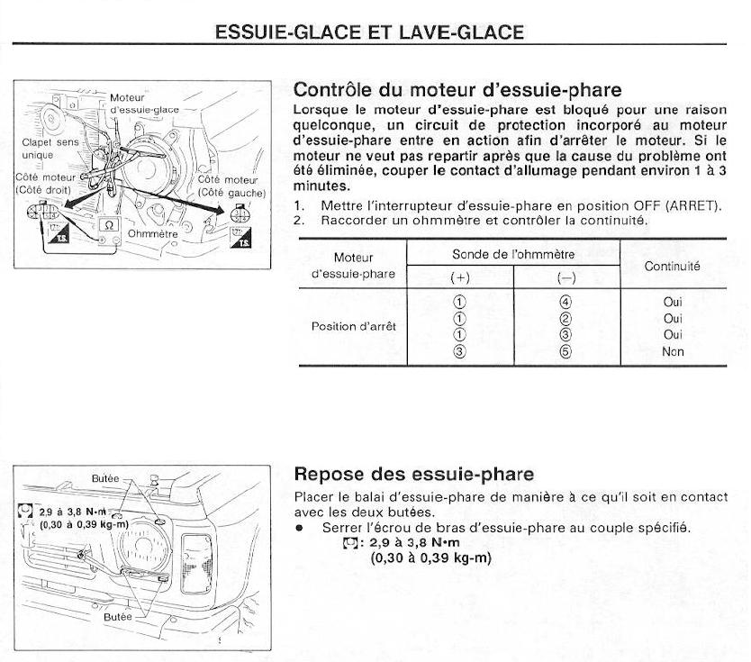

anthesio Posté(e) : 16 février 2009 Partager ce message Posté(e) : 16 février 2009 Bonjour!!! J'ai un pitit souci : Mon troll est équipé de longue portée, mais ils ne fonctionnent pas. J'ai essayé avec les pleins phares, anti-brouillard, j'ai même vérifié le fusible dans la boite à fusible côté passager. Mais rien à faire. D'autre part, les essuie-glace de phare ne fonctionnent pas non plus. N y aurais t il pas un autre fusible?? Merci de vos conseils Lien vers le commentaire Partager sur d’autres sites Plus d'options de partage...
