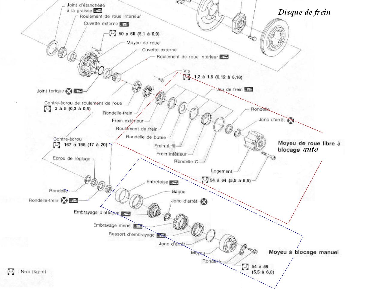

dimi27 Posté(e) : 16 février 2009 Posté(e) : 16 février 2009 j'ai démonté mon moyeu auto car il faisait du bruit. je l'ai regraissé correctement, changé le joint, mais maintenant le bruit continue et en plus les roues avant ne tournent plus en 4x4. ai-je fait une bêtise ou est-ce que les moyeux sont morts. merci de votre aide
