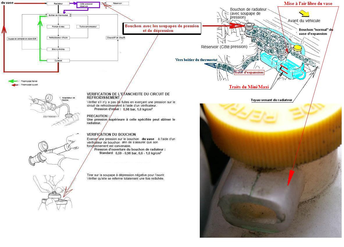

patrolien Posté(e) : 17 février 2009 Partager ce message Posté(e) : 17 février 2009 ben voila, hier sur l'autoroute je roulais tranquille à 110 depuis 1 heure quand j'ai entendu un gros sifflement genre "cocotte minute" et l'aiguille de temperature s'est envolée dans la zone rouge de suite le reflexe : je leve le pied et je me precipite sur la BAO l'aiguille redescend vers la normale. donc je coupe et laisse refroidir le rajoute du liquide (un bon litre) le troll redemarre et ronronne comme si de rien n'etait !!!! pour rentrer, j'y suis allé mollo à 90 km/h après inspection aucune fuite, pas de mayo ni de fumée suspecte donc à priori pas de bobos le seul truc qui me tracasse : QUE S'EST-IL PASSE ???? et surtout, que faire pour eviter le retour de ça car je pense que je n'aurais pas la meme chance merci de m'avoir lu et de me renseigner Lien vers le commentaire Partager sur d’autres sites Plus d'options de partage...
