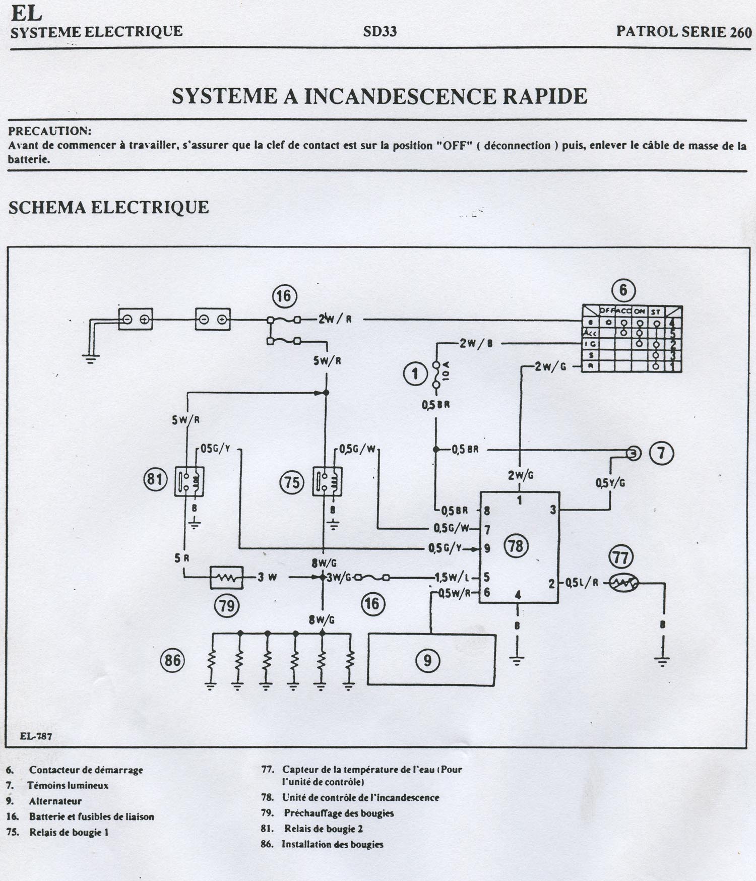

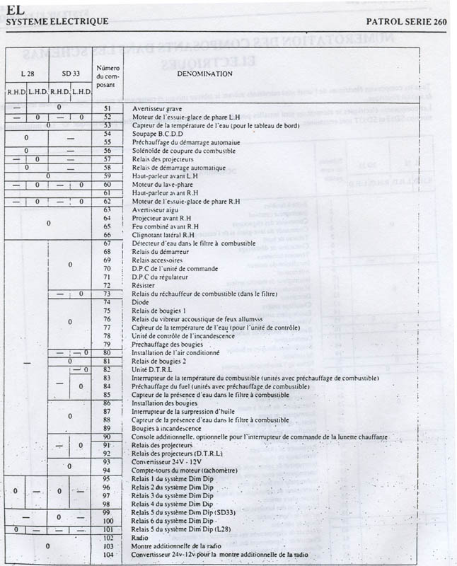

ledanny Posté(e) : 5 mars 2009 Partager ce message Posté(e) : 5 mars 2009 Bonjour, Sur mon vieux 3.3 turbo de 85, le préchauffage fonctionne, mais la post incandescence non. Comme de nombreux possesseurs de vieux frigos à cette époque de l'année, je chercher à le faire moins fumer au démarrage (pour éviter les problèmes de voisinage!) J'ai donc mesuré la tension aux bougies ; ok pendant le préchauffage puis plus rien aprés avoir démarré (à froid). Aprés quelques tests, le boitier de contrôle fonctionne, les relais collent, la sonde ldr donne une bonne valeur... Apparemment la post incandescence serait en basse tension. 1) il y a t il quelque chose aprés le relais, avant d'arriver sur les bougies ? (pour faire de la basse tension) 2) le fil d'alimentation des bougies est noir avec un point vert, la même couleur que celui du relais de préchauffage. quid du fil noir avec point rouge de la post incandescence? 3) est ce que mettre un inter au tableau de bord qui force le préchauffage au dela du démarrage aboutit au même résultat ? 4) quelqu'un a t il essayé d'emboiter un filtre a la sortie du pot pour démarrer clean ? (ouais, je sais, c'est con mais je sais plus quoi faire !!) Merci d'avance pour vos réponses. Lien vers le commentaire Partager sur d’autres sites Plus d'options de partage...
