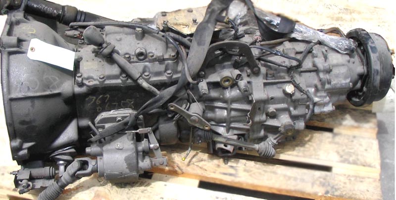

goret Posté(e) : 18 mars 2009 Auteur Posté(e) : 18 mars 2009 bon je me suis mal expliqué,c'est le levier de la boite de transfert,et en position"N" je peut passer mes 5 vitesses,le troll ne bouge pas mais on sent nettement que le 6 cylindres n'est pas tout seul.(il entraine quelque chose mais quoi!!)

HENRI32 Posté(e) : 18 mars 2009 Posté(e) : 18 mars 2009 bon je me suis mal expliqué,c'est le levier de la boite de transfert,et en position"N" je peut passer mes 5 vitesses,le troll ne bouge pas mais on sent nettement que le 6 cylindres n'est pas tout seul.(il entraine quelque chose mais quoi!!) Bonjour, je pense qu'il entraine tout simplement la boite de vitesse puisque la boite de transfert arrive aprés dans l'ordre d'entrainement..... En roue libre, c'est le contraire......enfin c'est mon avis ....

HENRI32 Posté(e) : 19 mars 2009 Posté(e) : 19 mars 2009 moi,je ni connais pas grand chose.mais j'ai demendais de mon coté et apparement c'est bien ca. Si ton véhicule en est équipé: arbre cannelé qui sort de la BT, alors oui ça sert à pouvoir faire tourner la prise de force véhicule immobile. Mais sur mon 61, il n'y a pas de prise de force et j'ai quand même la position neutre sur la BT.
Référent Mécanique Pierre Grosjean Posté(e) : 19 mars 2009 Référent Mécanique Posté(e) : 19 mars 2009 la prise de force n'est pas sur la BT mais à l'avant de la boite de vitesse. Et cette prise de force est embrayée avec un levier et il suffit de débrayer pour arrêter le mouvement. La boite peut être au point mort ou avoir un rapport enclenché ... donc le pm de la transfert n'a pas une réelle utilité : il existe car dans un mécanisme du type boite à deux axes il faut un pm
