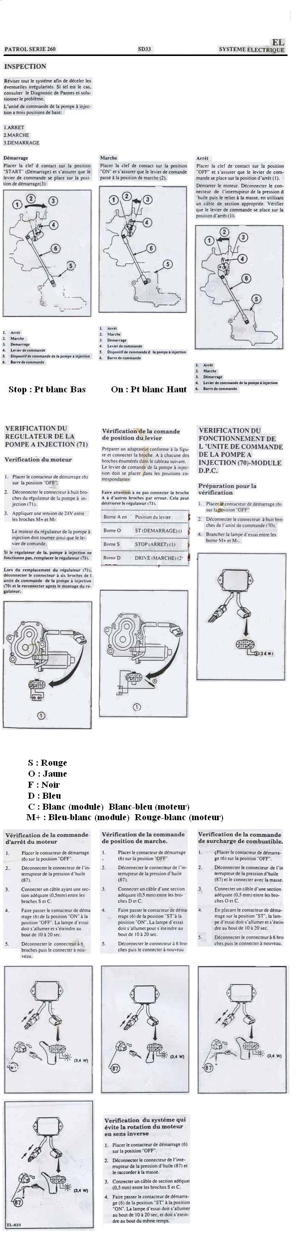

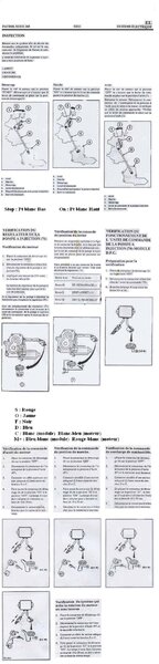

Destrol Posté(e) : 19 mars 2009 Posté(e) : 19 mars 2009 bonjour à tous mon mécanisme d'arrêt moteur ne fonctionne plus. J'ai démonté l'ensemble et j'ai contrôlé le moteur c'est ok. Est-ce que quelqu'un peut m'aider mon troll c'est un 260 3.3l td. merci A+
