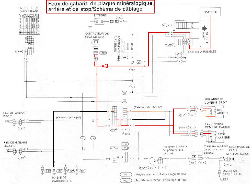

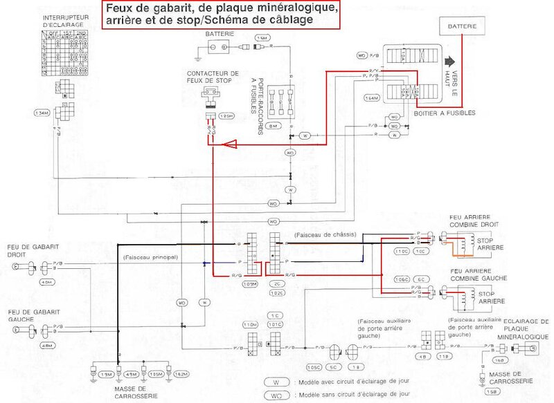

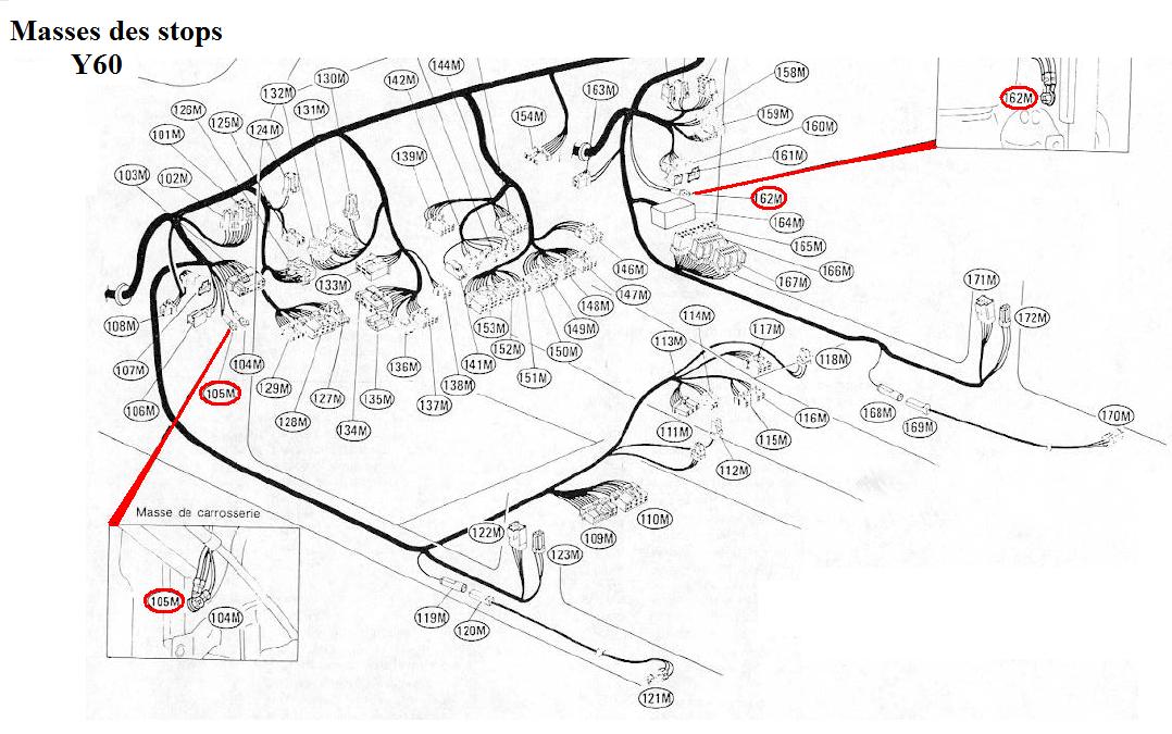

williams Posté(e) : 20 mars 2009 Partager ce message Posté(e) : 20 mars 2009 Bonjour. J'ai un problème avec mes feux de stop sur mon Y60. Les autres feux marchent très bien. Quand j'appuie sur les freins rien ne fonctionne. J'ai déjà testé le capteur sur la pédale et il fonctionne. Le problème vient d'ailleurs. Quelqu'un aurait-il le schéma du faisceau de fil pour que je puisse regarder ce week-end ? Merci. Lien vers le commentaire Partager sur d’autres sites Plus d'options de partage...
