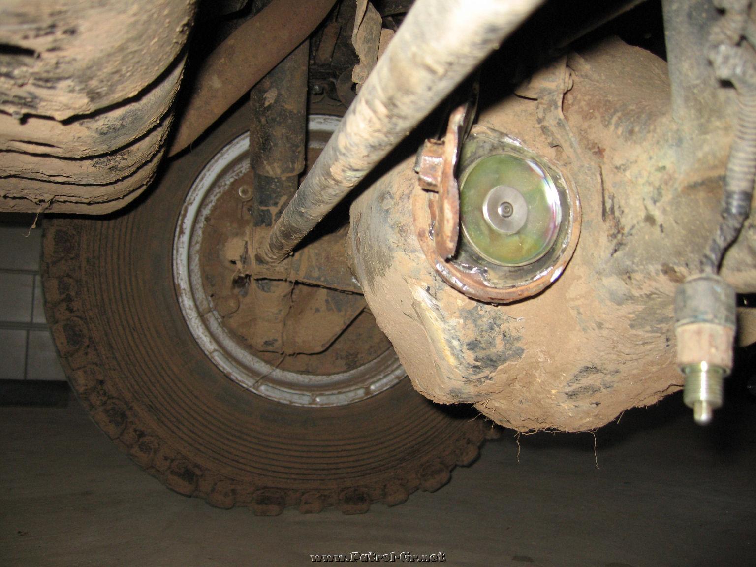

Référent Mécanique Pierre Grosjean Posté(e) : 23 mars 2009 Référent Mécanique Posté(e) : 23 mars 2009 J'ai cette photo
thier Posté(e) : 23 mars 2009 Posté(e) : 23 mars 2009 bravo letof pierre je pense que la disqueuse a été de sortie là
