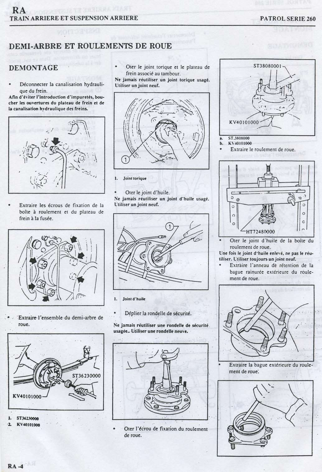

le boulonnais Posté(e) : 23 mars 2009 Partager ce message Posté(e) : 23 mars 2009 Je démonte un nez de pont arriere d un 3.3 atmo pour le remettre sur un autre 3.3. J'ai donc démonté mon cardan l'écrou devant le roulement et les vis maintenant l'ensemble du nez de pont => impossible de le sortir ?? l'ensemble bouge mais je n'arrive pas à le sortir entièrement . pouvez-vous m'aider. merci thierry. Lien vers le commentaire Partager sur d’autres sites Plus d'options de partage...
