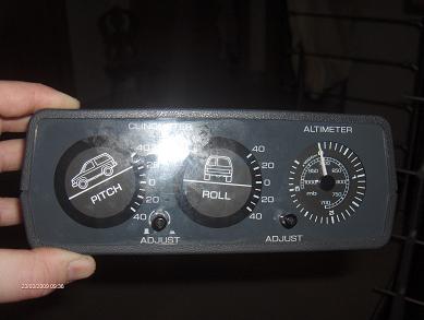

je viens d'acheter et de recevoir un inclinometre de PATROL.
Est ce que quequ'un pourais me donner les indication de montage (pres du retro mais avec quoi comme fixation ?)
ci joint une photo de la bete
Merci
christophe
j ai monte le meme dans mon 3.3 de 89 , au tour du retro en passant avec t as main sur le ciel de toit du devrais sentir un trou de chaque cote ( tu peu te servir du bloc pour les reprere plus facilement), tu perce le ciel et tu le fixe avec du M6

c'est bon j'ai trouvé c'est en place plus qu'un fil a tirer puis c'est OK.
Par contre les pare soleil ne vont plus, alors si quelqu'un a ca qui traine je suis preneur
Suis dans le même cas...
Pour les pare-soleil, je pense couper la tige métallique à l'intérieur pour les raccourcir, entailler proprement pour fermer avec un collant couleur habitacle... :2 (21):
Pour le fil, je voudrai savoir s'il est possible qu'il ne soit pas voyant. Y a que la solution de longer le joint du pare-brise???
