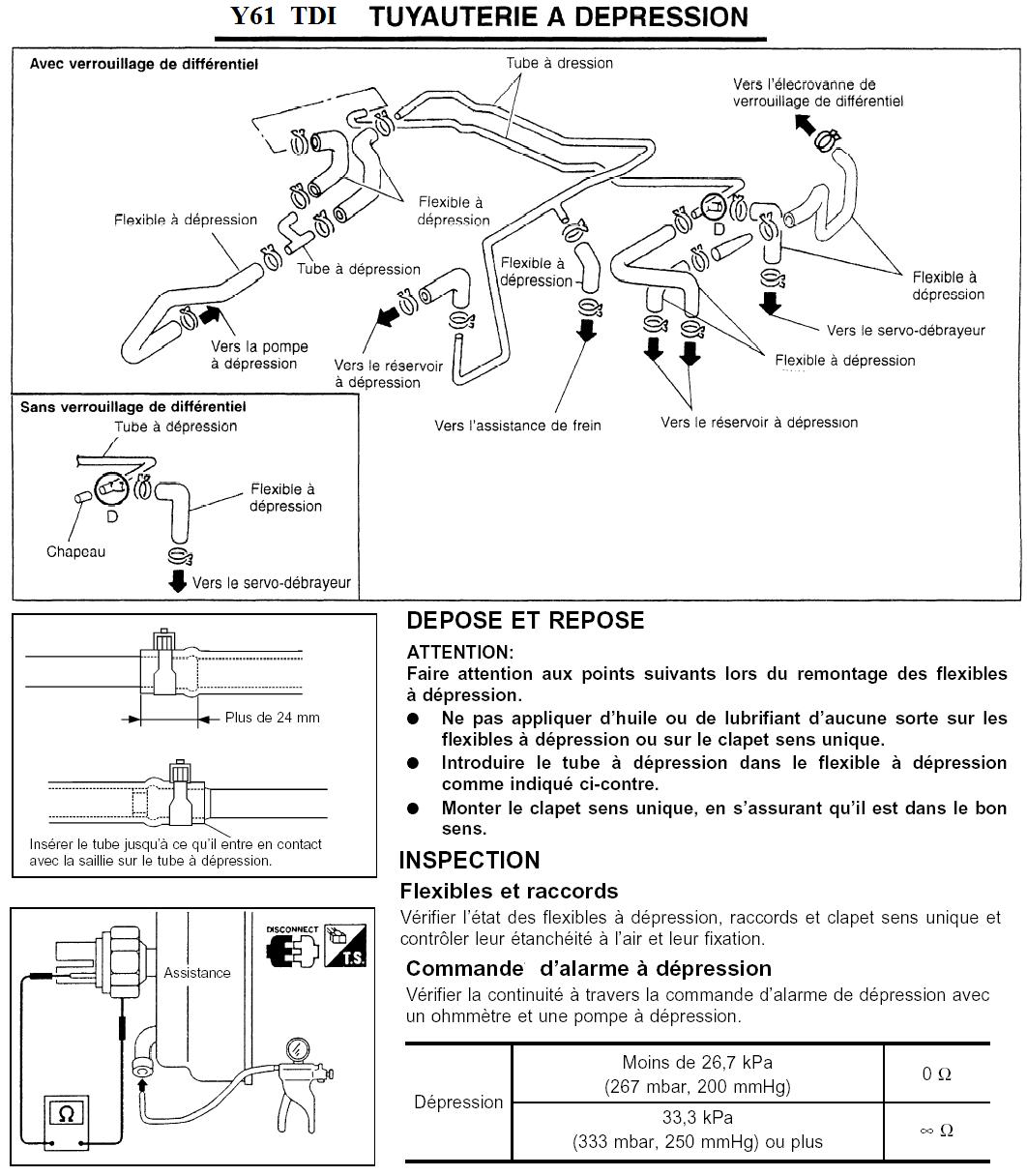

SERGE2B Posté(e) : 30 mars 2009 Posté(e) : 30 mars 2009 Salut à tous Je fais appel à vous car j'ai un petit pb . Je sais que le sujet a déjà été abordé mais je n'ai pas trouvé la solution à mon pb. Donc, depuis quelques temps mon assistance disparait après quelques minutes d'arrêt alors qu'il fallait plusieurs jours avant. Au démarrage il faut attendre quelques secondes pour retrouver l'assistance de l'embrayage. De plus lorsque je pompe sur mon embrayage il devient dur dès le troisième débrayage. J'ai contrôlé visuellement tous les tuyaux mais je ne vois rien d'anormal (fissure, trou ...). Dans un des posts que j'avais pu lire on parlait de soupape maintenant la pression, existe t-elle vraiment, où se trouve t-elle ? Comment fait-on pour contrôler un circuit de vide et éventuellement trouver la fuite ? Merci d'avance aux mécanos.
