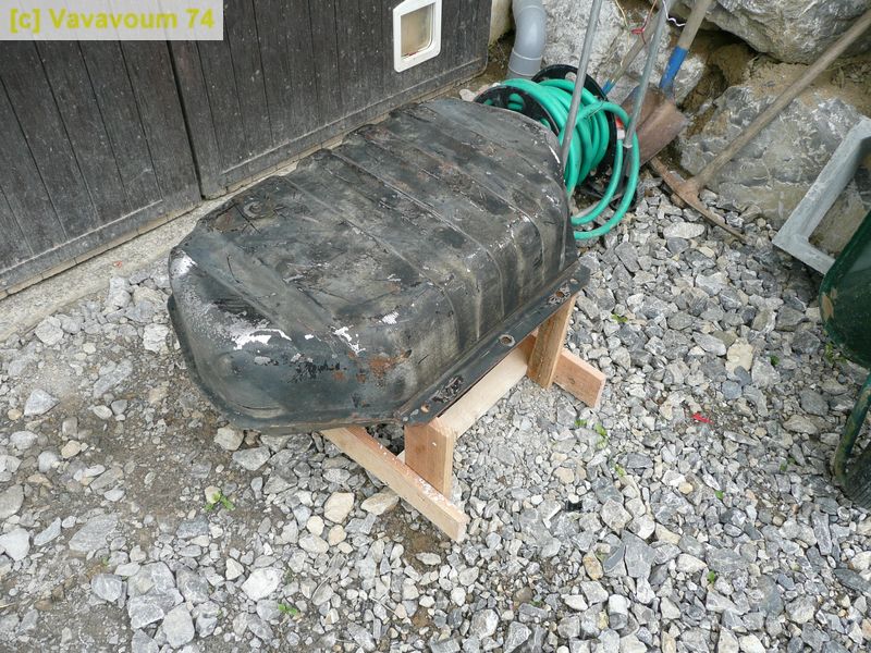

vavavoum74 Posté(e) : 4 avril 2009 Posté(e) : 4 avril 2009 Le but de la manoeuvre est d'augmenter la hauteur du reservoir d'origine, pour recuperer l'espace libre suite a un body lift. En ce qui me concerne, 5 cm. Cela permet d'augmenter la capacité du reservoir d'un peu plus de 15 litres, bien placés a hauteur du chassis...sans augmenter l'encombrement vers le bas d'un millimetre. Il faut 2 reservoirs d'origine... On commence par confectionner un gabarit pour pouvoir pointer les 2 parties a souder.

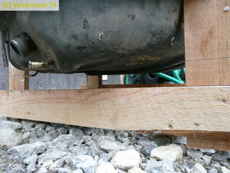

vavavoum74 Posté(e) : 4 avril 2009 Auteur Posté(e) : 4 avril 2009 on prevoit de laisser l'espace prevu... 5 cm dans mon cas:

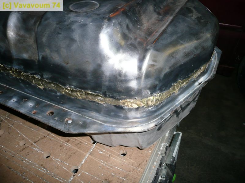

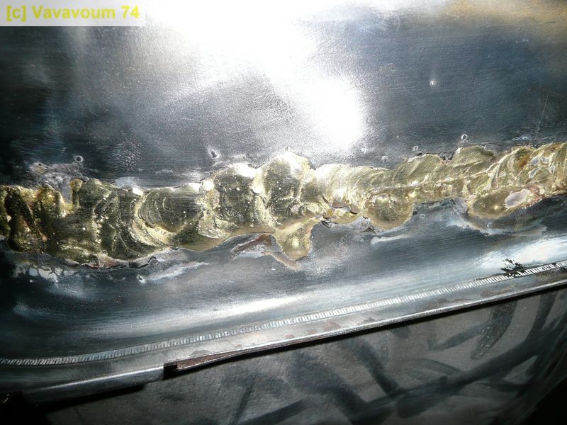

vavavoum74 Posté(e) : 4 avril 2009 Auteur Posté(e) : 4 avril 2009 Puis il faut couper les 2 reservoirs... ATTENTION!!!! il faut avant le découpage soigneusement vider les reservoirs, puis laver l'intérieur a grande eau avec un détergent pour éviter que ça vous pète a la figure! Il faut couper un reservoir le plus haut possible, et l'autre le plus bas possible... difficile de faire plus de 5 cm! Ensuite commence la partie de rigolade Souder ensemble les 2 parties, sachant qu'elles n'ont pas la meme taille. Il faut couper dans les angles de la partie haute et faire se chevaucher les toles pour reduire a la taille de la partie basse. On pointe grace au gabarit, puis on soude le tout. Je l'ai fait avec un mig... pas de photos, j'étais pas en état Il faut souder, marteler interieur et exterieur pour former les toles, avec toujours un marteau dedans et un dehors, l'un frappant, l'autre servant d'enclume... J'ai mis 4 heures pour faire le tour... que du bonheur je vous dis!!! Puis une fois la soudure faite, j'ai fait braser par dessus, histoire de rendre tout ca totalement étanche... J'ai éprouvé a 0.8bars (reservoir en pression, tous orifices bouchés) avant de passer a la peinture. Voila ce que cela donne apres la brasure:

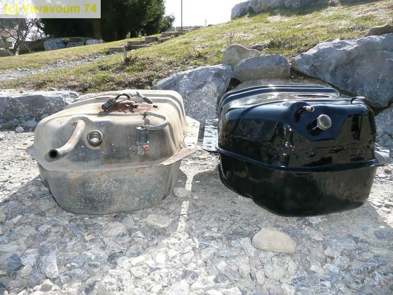

vavavoum74 Posté(e) : 4 avril 2009 Auteur Posté(e) : 4 avril 2009 Prêt a être posé, on voit bien la différence de hauteur:

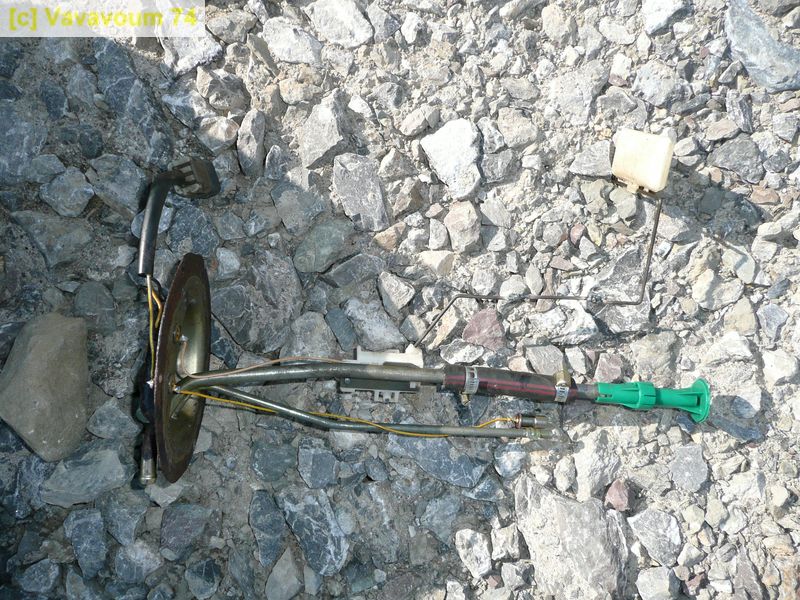

vavavoum74 Posté(e) : 4 avril 2009 Auteur Posté(e) : 4 avril 2009 Il faut également agrandir la jauge et la prise du gasoil, de 5 cm... Un bout de tuyau carburant de 8cm diamètre intérieur 12mm et 2 colliers(enfoncement 1.5 cm de chaque coté ) et un bout de la jauge d'un des réservoirs de 7cm (1 cm de chevauchement par coté, soudure au mig) Et voila, c'est tout fait

bipbip86 Posté(e) : 5 avril 2009 Posté(e) : 5 avril 2009 Un petit conseil si je peu me permettre c'est de faire un traitement de l' interieur du reservoir. Les soudures et la chauffe on altéré les propriètès anticorrosion des toles.
piersophie71 Posté(e) : 5 avril 2009 Posté(e) : 5 avril 2009 Peut-être une question bête : Est-ce que ça vaut bien le coup un si gros boulot pour seulement 15 litres d'autonomie en plus ?
vavavoum74 Posté(e) : 5 avril 2009 Auteur Posté(e) : 5 avril 2009 Un petit conseil si je peu me permettre c'est de faire un traitement de l' interieur du reservoir.Les soudures et la chauffe on altéré les propriètès anticorrosion des toles. vu comme le gazoil est gras, je doute d'une quelconque corrosion. Il suffit de voir la jauge: toutes les parties, intérieures et extérieures qui ne sont pas en contact avec le gasoil sont archi rouillées, et la partie a l'intérieur est nickel... Avec de l'essence, peut etre, mais en gasoil, le réservoir étant utilisé, je suis assez traquille... Au pire, si ca tient pas, je peux toujours remettre l'origine...
