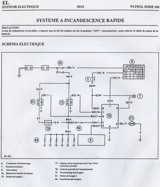

Ludovic 76 Posté(e) : 8 avril 2009 Partager ce message Posté(e) : 8 avril 2009 bonsoir, j'ai un problème de préchauffage sur mon Baroud après avoir testé, je trouve du 12 v à l'arrivée de mes bougies alors que je suis en 24v ! Si je débranche les bougies je retrouve du 24 v sur l'arrivée des bougies je n'y comprends plus rien Lien vers le commentaire Partager sur d’autres sites Plus d'options de partage...
