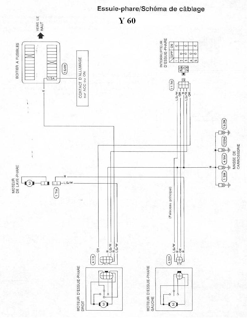

raph77 Posté(e) : 8 avril 2009 Partager ce message Posté(e) : 8 avril 2009 Salut à tous!! Je vais bientôt installer mon pare choc type ARB et je me posais une question (ça m'arrive des fois... ). Est ce que, après avoir supprimé mes laves phares, je pourrais brancher mes anti brouillard sur le faisceau du lave phare??? Merci d'avance! Raph Lien vers le commentaire Partager sur d’autres sites Plus d'options de partage...
