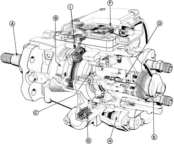

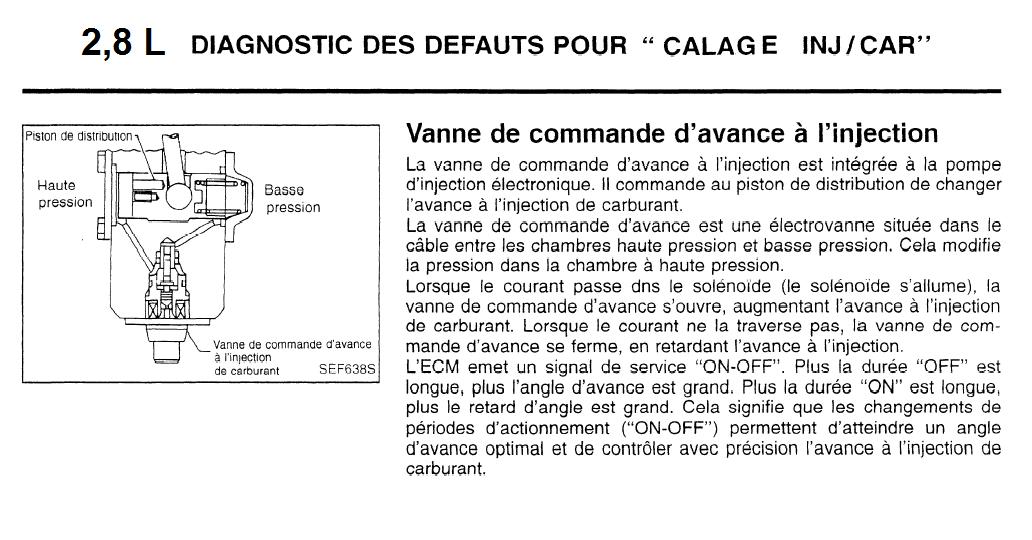

bobo44 Posté(e) : 15 avril 2009 Posté(e) : 15 avril 2009 Bonjour à tous, Je viens de terminer une réfection assez lourde sur mon y61 de 1999 qui totalise 190000 km. -Culasse + soupapes neuves (+ réglage du jeu aux soupapes) -distribution + pompe à eau + courroies -Vérification du tarage des injecteurs (remplacement d'un injecteur) -Réalésage du cylindre 5 et mise en place d'une chemise (quelques grosses rayures sur le cylindre suite à une précédente casse de turbo) -Remplacement du palier de turbo + joints. Le moteur redémarre bien mais présente les mêmes symptômes qu'avant la réfection, c'est à dire des démarrages difficiles à chaud et un cruel manque de puissance (le moteur est très mou et il faut pousser tous les rapports au-dessus de 3000 tr/min pour en tirer quelque chose). J'ai donc tendance à incriminer la pompe à injection, avez-vous des pistes ...
