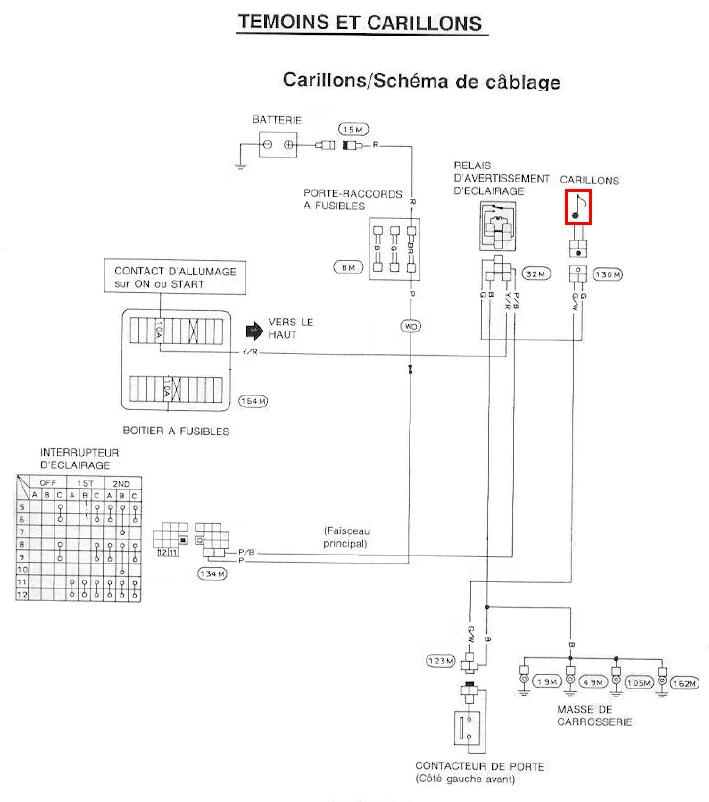

Sur un troll Y60 long SLX :
J'ai le "buzzeur" des feux allumés qui :
Buze très faiblement quand les lumières sont éteintes, contact éteint et porte fermée
Buze normalement quand les lumières sont allumées, contact éteint et porte ouverte (fonctionnement normal)
Le relais (qui se trouve à coté de la batterie) est bon, ainsi que les contacts de portes
Si quelqu'un a une ou des idées, je suis preneur
