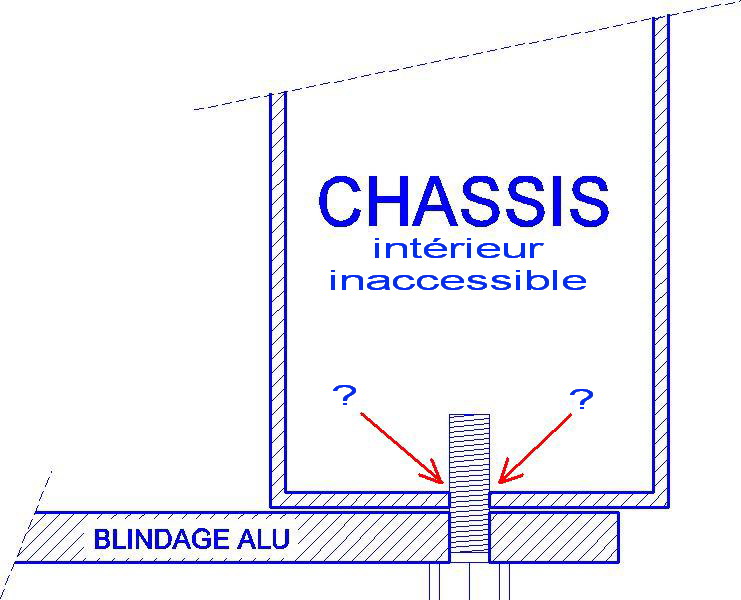

patrol31800 Posté(e) : 17 avril 2009 Posté(e) : 17 avril 2009 Bonjour à tous, En espérant que le petit croquis sera visible, quelqu'un pourrait-il me donner une astuce pour mettre un écrou sur cette vis, sachant que l'intérieur de la poutre du châssis n'est pas accessible. J'ai en tendu parlé d' "écrou prisonnier" mais je ne vois pas en quoi ça consiste. Allez, j'attends vos conseils.
amandine67 Posté(e) : 17 avril 2009 Posté(e) : 17 avril 2009 salut j'ai rencotree le meme probleme que toi dans la boite ou je bosse on m'a donner des inserts que j'ai mi en place l'insert est une sorte de cheville mettalique avec un filletage a l'interieur tu met l'insert dans la poutre du chassie est tu sert le tout s'eccrasse est ce bloc dans la poutre du chassie mais ta plaque reste tout de meme demontable .
dan77 Posté(e) : 17 avril 2009 Posté(e) : 17 avril 2009 salut tu peux aussi mettre des rivets pop moins solides que les boulons mais ca tient pas mal
gr Posté(e) : 17 avril 2009 Posté(e) : 17 avril 2009 insert qui se mettent avec une pince; juste un perçage a faire facile ya pas mieux et ça bouge pas

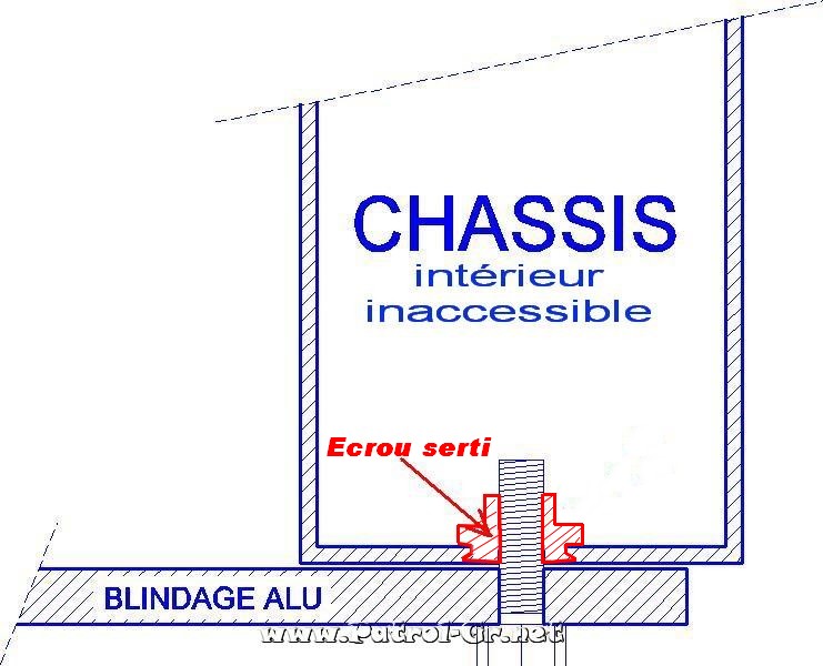

happytaxpayer Posté(e) : 17 avril 2009 Posté(e) : 17 avril 2009 "Ecrous cage" de "RESTAGRAPH" En vente chez les accessoiristes auto. Ce sont des écrous à sertir : -Tu mets une vis evec un écrou dans l'écrou cage. -Tu places le truc en place, tu tiens la tête de la vis et tu serres l'écrou pour sertir. Attention le diamètre de perçage correspondant à l'écrou cage est à respecter impérativement. Ce diamètre est inscrit sur la pochette. Existe en différent diamètres. C'est ce que j'ai mis sur le chassis pour accrocher les blindages alu.
Agades Posté(e) : 17 avril 2009 Posté(e) : 17 avril 2009 Tout est dit, c'est ce que j'ai sur un écrou de blindage.
vavavoum74 Posté(e) : 19 avril 2009 Posté(e) : 19 avril 2009 sinon tu peux voir s'il n'y a pas trop loin une ouverture et souder ton écrou sur un bout de fer plat que tu glisses et positionne par ce trou... souvent galère la meilleure solution reste l'insert. attention au coût de la pince, mieux vaut s'en faire prêter une...
Black-pearl Posté(e) : 19 avril 2009 Posté(e) : 19 avril 2009 Ni clous, ni vis Non l'insert reste le mieux mais comme dit vavavoum pouah le coût de la pince
xav31 Posté(e) : 19 avril 2009 Posté(e) : 19 avril 2009 pas besoin de pince avec une vis et un ecrou ça fait le joint
philou25 Posté(e) : 19 avril 2009 Posté(e) : 19 avril 2009 Ni clous, ni vis Non l'insert reste le mieux mais comme dit vavavoum pouah le coût de la pince moi j'avais le meme problème, je suis aller faire un tour chez ni**an & il me l'on fait & gratos en +
GUY Posté(e) : 19 avril 2009 Posté(e) : 19 avril 2009 Moi mon blindage est fixé à un endroit sur le chassis par un écrou dit en cage de diam 8 (si je me rappelle bien); photo écrou joint.
xav31 Posté(e) : 19 avril 2009 Posté(e) : 19 avril 2009 pour une Fixation a toute epreuve choisis bien un insert en acier..voire inox
patrol31800 Posté(e) : 20 avril 2009 Auteur Posté(e) : 20 avril 2009 Merci à tous, le principe "Restagraph" me semble pas mal. je vais essayer. Merci encore.
