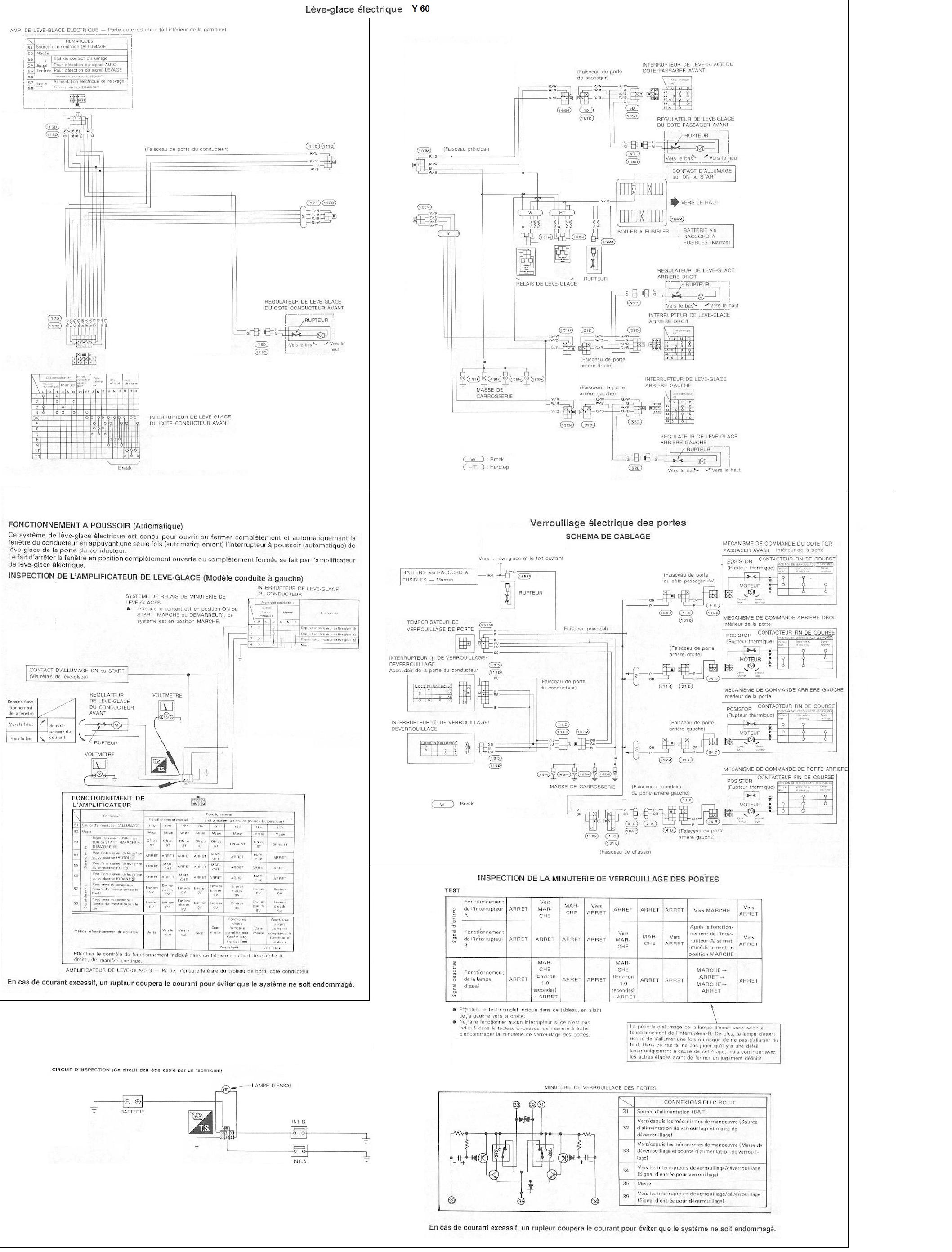

vincenzo12 Posté(e) : 19 avril 2009 Partager ce message Posté(e) : 19 avril 2009 bonsoir à tous je crois que j'ai fait une boulette j'ai voulu réparer un bouton de lève-glace mais visiblement il y a eu du rififi dans le bourier je m'explique les deux plots se sont touchés il y a eu une petite fumée qui est sortie du bouton et un bruit de relais bizarre ! depuis ce temps la de grande expérience électrique, ma vitre ne monte ni descend avec le bouton conducteur pensez-vous que j'ai tout grillé ou juste un bouton à changer ???? Lien vers le commentaire Partager sur d’autres sites Plus d'options de partage...
