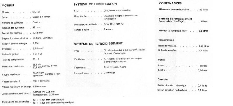

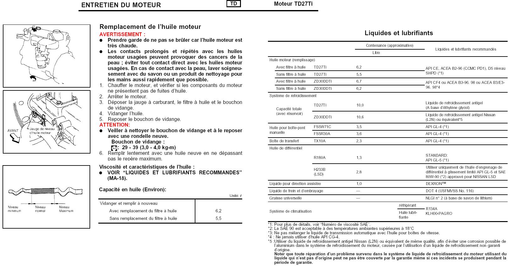

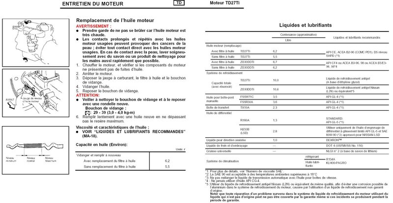

Salut à tous,
Le week-end prochain je compte faire la vidange moteur de mon Baroud 2.7 TD de 1999. Ce modèle étant assez peu répandu, impossible de connaître précisément la quantité d'huile à mettre dans le carter (en tenant compte du changement du filtre).
Est-ce qu'une âme charitable :2 (15): pourrait me renseigner à ce sujet ?
