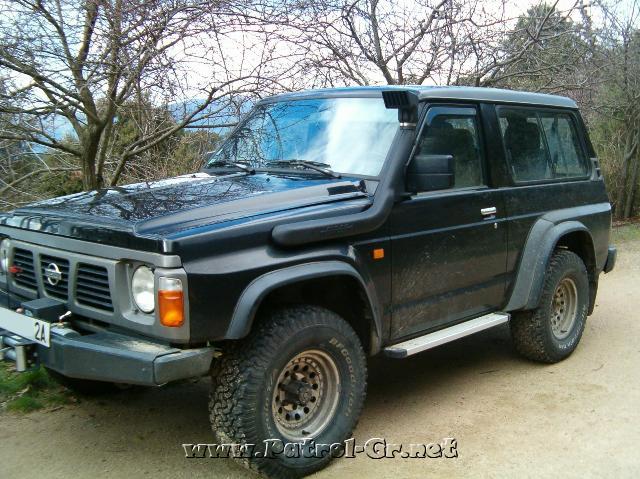

vincenzo12 Posté(e) : 25 avril 2009 Posté(e) : 25 avril 2009 bonjour a tous je voudrais savoir quel snorkel de bonne qualite et simple a poser rapport qualite prix pour mon y 60 savoit si la fixation utilise l emplacement de l antenne radio sur le montont et surtout ou je peux me trouver sa dans la region toulousaine merci a tous
Modérateur Corrivolpi Posté(e) : 25 avril 2009 Modérateur Posté(e) : 25 avril 2009 moi j'ai posé un Airflow
Modérateur Corrivolpi Posté(e) : 25 avril 2009 Modérateur Posté(e) : 25 avril 2009 moi j'ai posé un Airflow et je me suis servi de l'emplacement de l'antenne sur le montant, j'ai viré l'antenne extérieure pour une antenne de pare-brise intérieure
le fly Posté(e) : 25 avril 2009 Posté(e) : 25 avril 2009 salut a toi moi aussi j'ai mis un airflow et c'est nickel fred
Bréautroll Posté(e) : 25 mai 2009 Posté(e) : 25 mai 2009 Bonjour, Je viens d'acquerir un snorkel airflow, faut il démonter l'aile et découper la double paroie du compartiment moteur pour placer le retour entre le snorkel partie exterieure et le boitier de filtre à air ?
Modérateur Corrivolpi Posté(e) : 26 mai 2009 Modérateur Posté(e) : 26 mai 2009 Bonjour, Je viens d'acquerir un snorkel airflow, faut il démonter l'aile et découper la double paroie du compartiment moteur pour placer le retour entre le snorkel partie exterieure et le boitier de filtre à air ? oui, j'ai fait comme ca, regarde les astuces ici : http://www.patrol-gr.net/trucs121.php
