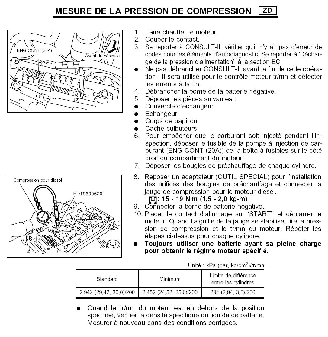

KAT Posté(e) : 10 mai 2009 Partager ce message Posté(e) : 10 mai 2009 Bonjour, N'ayant rien trouvé sur PGR, je souhaitais connaître les valeurs de compressions pour un 3 litres (2002, BVA). Dans quelle fourchette sont-elles considérées comme bonnes ? Dans quelle mesure un écart de résultats entre les cylindres a-t-il une influence sur le fonctionnement moteur ? A combien de tours moteur sont-elles prises ? Ne me demandez pas les valeurs obtenues, c'est prévu pour la semaine prochaine . Merci par avance pour vos avis éclairés et bonne fin de W-E à tous! Lien vers le commentaire Partager sur d’autres sites Plus d'options de partage...
espacepatrol Posté(e) : 10 mai 2009 Partager ce message Posté(e) : 10 mai 2009 [ Pour avoir accès au contenu des discussions, vous devez être inscrit sur le forum ] Lien vers le commentaire Partager sur d’autres sites Plus d'options de partage...
