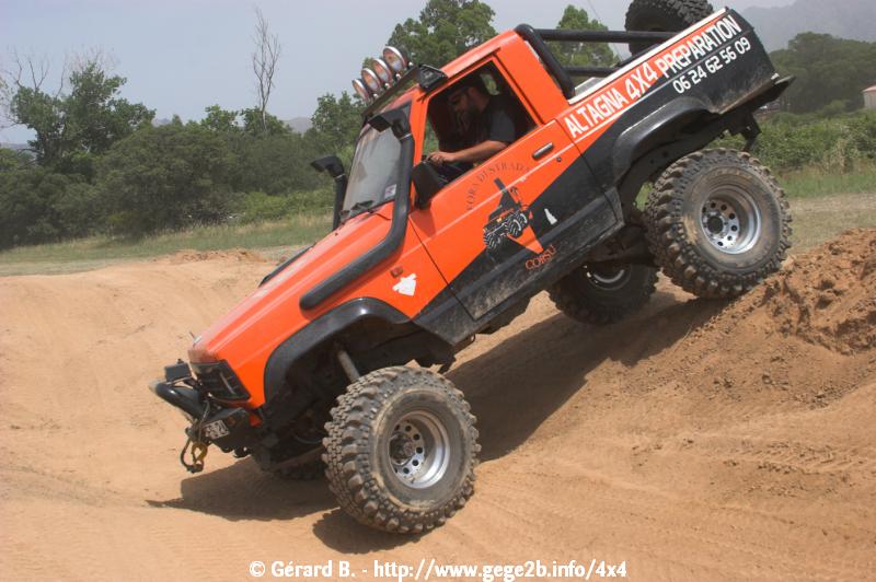

Référent Mécanique Pierre Grosjean Posté(e) : 15 mai 2009 Référent Mécanique Posté(e) : 15 mai 2009 ....il me semble avoir déjà vu ce montage mais je ne le retrouve pas Tu dois faire état au GR de l'Araignée .... mais le 2ème tube c'est l'échappement Demande à Krapniknil, elle doit avoir la photo !

pastis033 Posté(e) : 17 mai 2009 Auteur Posté(e) : 17 mai 2009 le pot sur le coté je trouve ça un peu dangereux , vu la temperature du pot par moment
