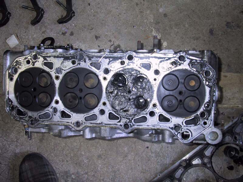

:2 (21): Et voilà :2 (20): Je me suis décidé à démonter mon ancien moteur. Pour ceux qui recherchaient des pièces, vous allez être déçus :2 (22):
Attention :2 (11): Je préviens que ce qui suit est insoutenable
Du jamais vu en ce qui me concerne. Je pense que si quelqu'un veut un injecteur, celui du cylindre N°3 est décommandé :2 (20): Tout a fondu :2 (10): Le blocage moteur a entrainé la casse d'un pignon intermédiaire de la distribution :2 (11): Moteur posé neuf par Nini sous garantie et avec seulement 80.000kms :2 (22): Par contre deux des pistons n'ont pas été touchés, et peuvent par contre être réutilisés. PI idem.
