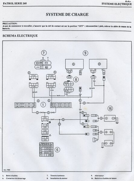

latch Posté(e) : 2 juin 2009 Partager ce message Posté(e) : 2 juin 2009 Bonjour J’ai un problème avec mon KY 260 (93) C’est le deuxième alternateur que je change en un mois et ça ne charge toujours pas la batterie Par contre le témoin de la batterie qui s’allume en mettent le contact, il devient très faible presque à chaque fois que je roule en montant un peu au régime Le meccano me dit qu’il faut voir le fil de l’excitation ou encore changer une troisième fois ??? ça me rend malade de voir mon patrol dans le jardin Alors si vous avez une solution !!!! Merci d’avance Lien vers le commentaire Partager sur d’autres sites Plus d'options de partage...
