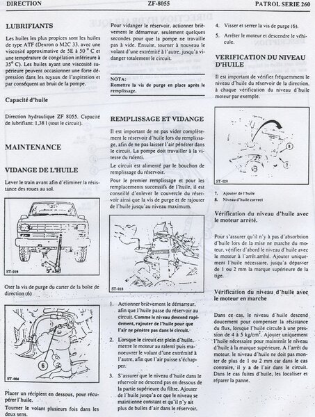

jean pierre Posté(e) : 8 juin 2009 Partager ce message Posté(e) : 8 juin 2009 bonjour, Teche m'a déjà répondu à ce sujet mais plusieurs avis sont les bienvenus Je viens de changer le roulement de pompe de da, j'ai tout remonté. J'ai remis du liquide de da. J'ai levé le trol pour que les roues soient en l'air. et pour purger, comme il n y a pas de vis de purge, j'ai dévissé légèrement les deux flexibles qui arrivent au boitier de direction et j'ai fait la manip du volant ,,,, Ensuite pour charger l'ensemble j'ai roulé en vérifiant régulièrement le niveau. C'est mieux mais ce n'est pas top du tout alors Lien vers le commentaire Partager sur d’autres sites Plus d'options de partage...
APACH Posté(e) : 8 juin 2009 Partager ce message Posté(e) : 8 juin 2009 [ Pour avoir accès au contenu des discussions, vous devez être inscrit sur le forum ] Lien vers le commentaire Partager sur d’autres sites Plus d'options de partage...
