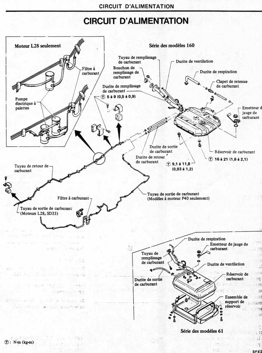

je suis propriétaire d'un Patrol Ebro 260 3.3L de 87
Je suis en pleine restauration de la caisse et je me suis aperçu d'une fuite qui s'est étalée sur le longeron ARG. Apparemment ça serait un des tuyaux qui se situe vers le réservoir.
J'ai remarqué également un tuyau qui part du pont arrière et qui monte sur une traverse soudée sur les longerons.
Quelqu'un aurait-il une explication ou une suggestion.
Merci d'avance.
Autre remarque, la fuite semble s'affoler lorsque je roule.
