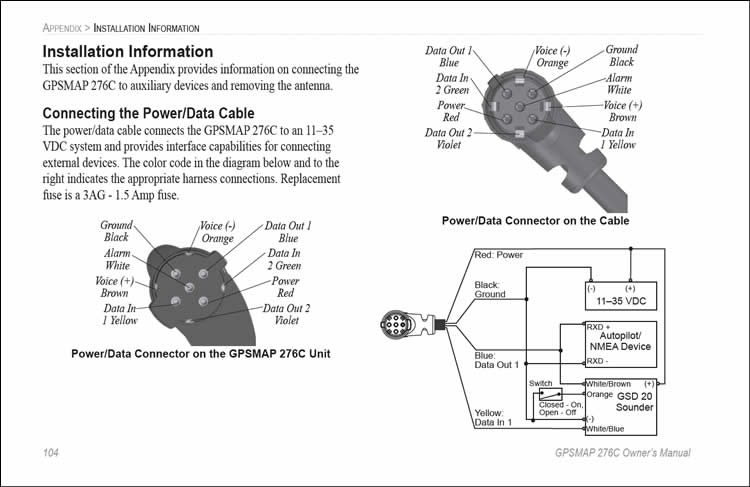

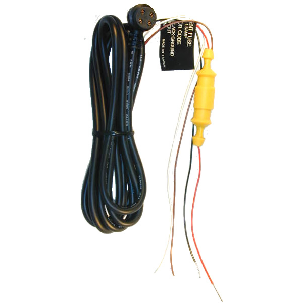

Douxdoux76 Posté(e) : 19 juin 2009 Partager ce message Posté(e) : 19 juin 2009 Bonjour, Je voudrais savoir comment je peux utiliser mon câble d'alimentation data. Je suis d'accord pour dire que je peux le brancher directement sur la voiture pour recharger en permanence le gps (même utilité qu'un allume cigare) Mais tous les autres fils... J'aurai aimé le raccorder à des hauts parleurs pour bénéficier de la fonction guidage vocale!! Est-ce que je peux le raccorder sur mon autoradio? Est-ce que je suis obligé de mettre un petit haut parleur? Merci d'avance. Lien vers le commentaire Partager sur d’autres sites Plus d'options de partage...

Yomgui Posté(e) : 19 juin 2009 Partager ce message Posté(e) : 19 juin 2009 Bonjour, Je voudrais savoir comment je peux utiliser mon câble d'alimentation data. Je suis d'accord pour dire que je peux le brancher directement sur la voiture pour recharger en permanence le gps (même utilité qu'un allume cigare) Mais tous les autres fils... J'aurai aimé le raccorder à des hauts parleurs pour bénéficier de la fonction guidage vocale!! Est-ce que je peux le raccorder sur mon autoradio? Est-ce que je suis obligé de mettre un petit haut parleur? Merci d'avance. Il faut voir le nombre de fils que tu as. Perso, j'ai démonté la prise allume cigare pour brancher le plus en direct et le HP en fixe derrière la console centrale. J'ai mis une prise pour que cela puisse se démonter sans tirer sur le cable. Prochaine étape un inter pour faire mieux fonctionner la batterie. Je pense que tu peux le brancher en tant qu'entrée auxiliaire sur un autoradio mais je n'y voir pas d'intérêt car à ce moment tu ne peux pas te servir du poste pour écouter Radio ou K7. Avant tout regarde bien ton câble il faut qu'il ait les deux bons fils. Lien vers le commentaire Partager sur d’autres sites Plus d'options de partage...
Douxdoux76 Posté(e) : 19 juin 2009 Auteur Partager ce message Posté(e) : 19 juin 2009 voilà le cable que j'ai, je vous fais la liste des correspondances des couleurs: rouge:DC input Bleu: port1 out Blanc: Alarm orange: Voice (-) Violet: Port 2 out Noire: Ground jaune: Port 1 in Marron: Voice (+) vert: port 2 in Voilà ce que j'ai comme cable. Pour la solution auxilliaire je me suis pencher dessus mais comme Yomgui on ne peut plus se servir du post après. Je suis sur la solution d'un petit haut parleur mais j'attends l'avis des experts avant de me lancer! Lien vers le commentaire Partager sur d’autres sites Plus d'options de partage...
nouakchott91 Posté(e) : 21 juin 2009 Partager ce message Posté(e) : 21 juin 2009 Vous savez qu'il existe une prise allume cigare avec HP incorporé...cela évite de faire des bidouilles sur les connecteurs? Lien vers le commentaire Partager sur d’autres sites Plus d'options de partage...
BRFRANCIS47 Posté(e) : 21 juin 2009 Partager ce message Posté(e) : 21 juin 2009 IL VAUT MIEUX UTILISER LE CABLE AVEC HAUT PARLEUR INCORPORE C' EST PLUS SUR Lien vers le commentaire Partager sur d’autres sites Plus d'options de partage...
