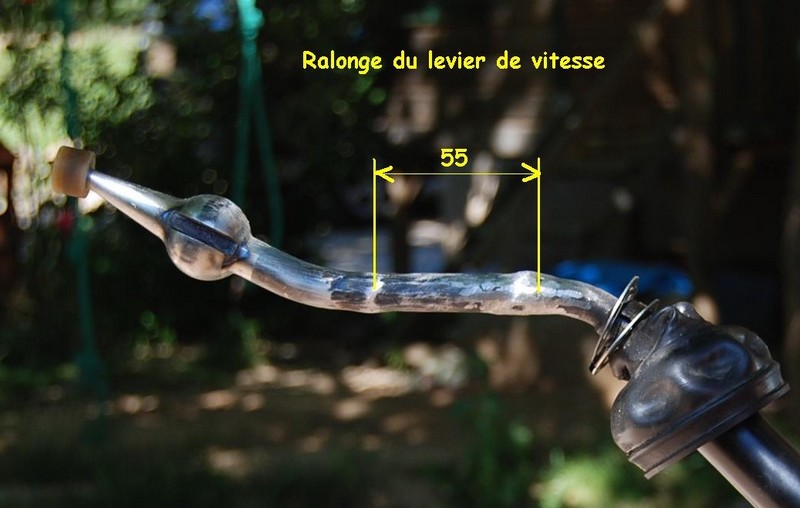

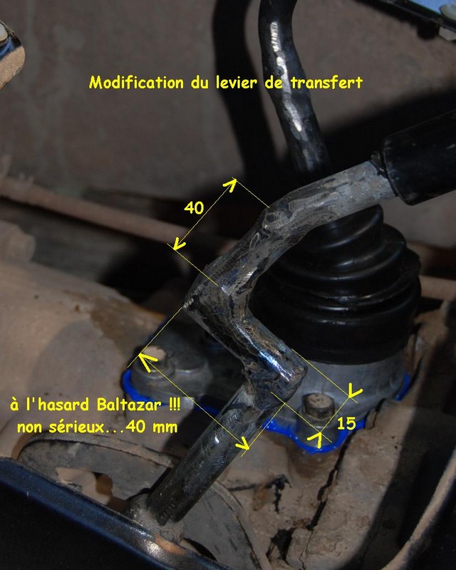

juju.speleo Posté(e) : 22 juin 2009 Auteur Posté(e) : 22 juin 2009 Pour un body de 50 mm, voici les cotes qu'on a appliquées pour les rallonges, avec un rondin acier de 15 mm de diamètre. Si ça peut servir.

Référent Mécanique Pierre Grosjean Posté(e) : 22 juin 2009 Référent Mécanique Posté(e) : 22 juin 2009 les cotes c'est bien pour du +5 ? Vous n'avez pas d'autres photos pour faire une Astuce ?
juju.speleo Posté(e) : 22 juin 2009 Auteur Posté(e) : 22 juin 2009 les cotes c'est bien pour du +5 ?Vous n'avez pas d'autres photos pour faire une Astuce ? Oui Pierre, les cotes sont bien, pour un body +5, mais je n'ai pas de photos plus précises. Je précise, que tout est fait pour qu'il n'y ait pas de découpe à faire dans la grille, et que sur la photo, le levier de vitesse est au point mort et le levier de transfert est en petite vitesse. Ca fait un peu mince pour une astuce bien faite.

juju.speleo Posté(e) : 22 juin 2009 Auteur Posté(e) : 22 juin 2009 salut super boulot ,pense tu que les modifs de leviers iraient pour un body +6 merci et super apero Oui, je pense que ça doit passer. Sinon tu modifies les cotes en fonction.
