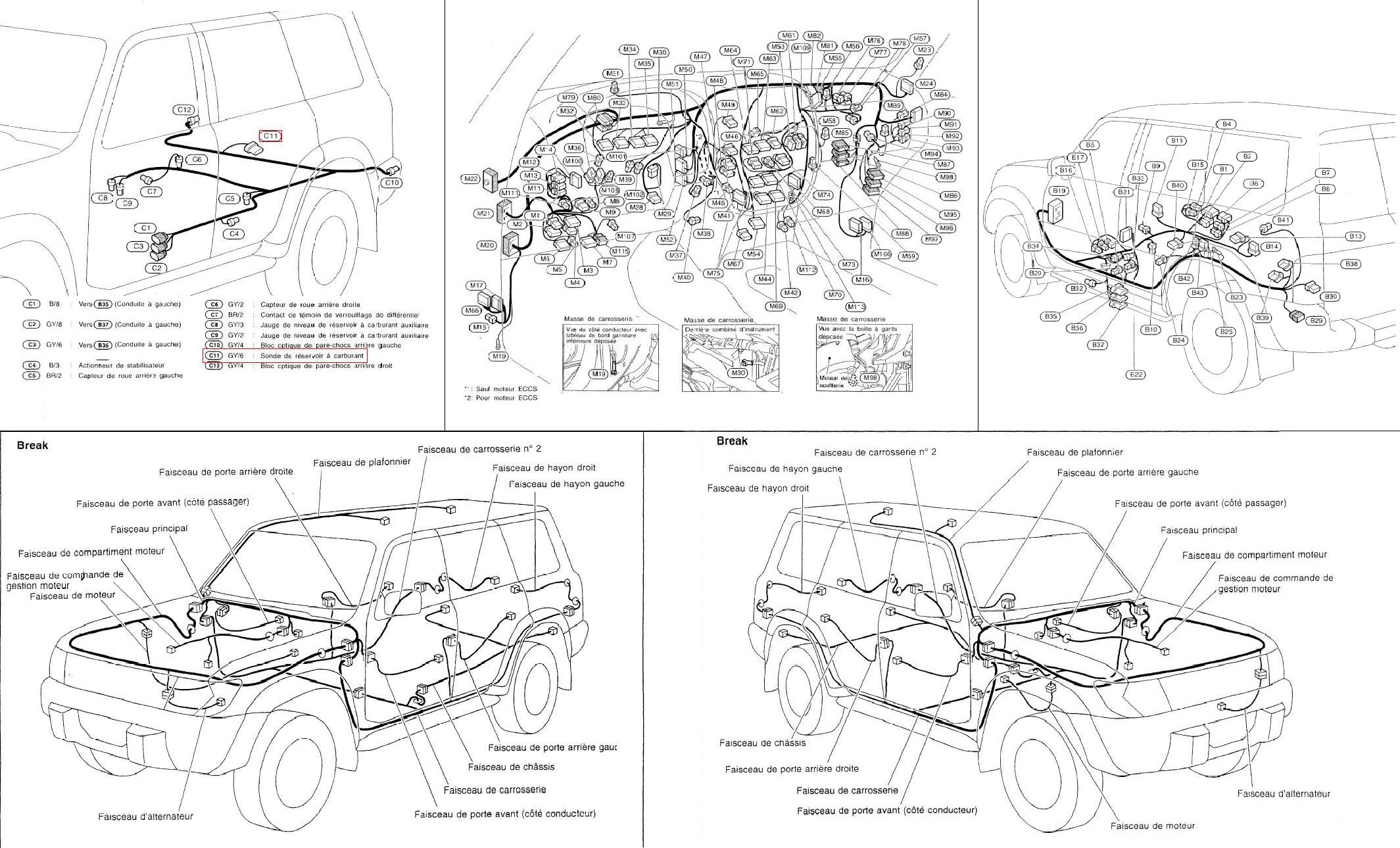

A savoir : il y a un mic-mac au niveau branchement Prise Remorque (raccordement sur existant) ; est-ce qu'un défaut derrière, coupure câble par ex, peut avoir un effet sur l'avant ? Est-ce que je peux tirer des fils depuis la boite à fusible sans risque ?
Pierre, aurais-tu le repérage des faisceaux ? J'ai cherché en vain dans les post (je te remercie pour le schéma des veilleuses)
