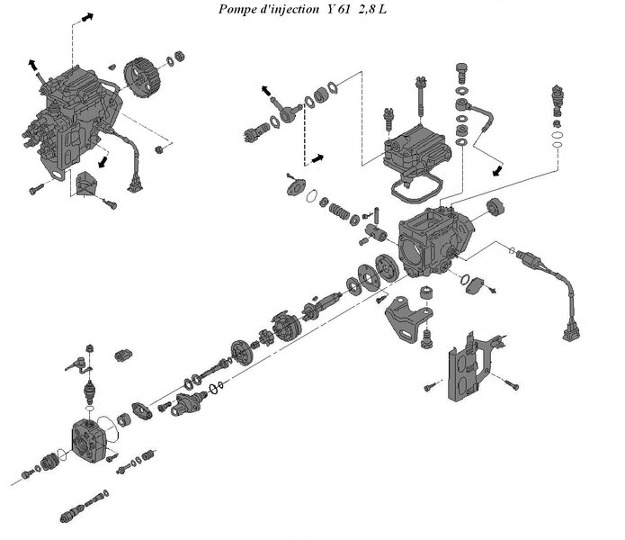

bordez Posté(e) : 23 juin 2009 Posté(e) : 23 juin 2009 Bonjour à tous Je suis nouveau sur le forum et j'essaie de trouver la panne, je désespère... Mon 2.8l Y 61 TD6 intercooler (long, 05/1998) démarre très très laborieusement à chaud, en revanche à froid c'est super ... La batterie, le filtre gazole sont neufs, rien n'y fait. Le problème n'a fait que s'accentuer depuis 1 an. En versant de l'eau froide sur la pompe il démarre .... Autres informations : peu, voire pas, de puissance surtout dans les montées. Les compressions sont bonnes le débitmètre aussi. 1- Est-ce la pompe dans laquelle une membrane ou une électrovanne se dilaterait ?... Auquel cas c'est un changement de pompe (mortel pour le porte-monnaie !) ou une réparation. Quelqu'un connait-il un endroit (diéséliste) pour réparation ? le Nissan de mon coin (76) j'ai pas confiance ... 2 - Est-ce le turbo qui ne fonctionnerait pas, pour le manque de puissance ? Et il serait en atmosphérique ... Merci de vos éclairages Patrolement votre christophe
