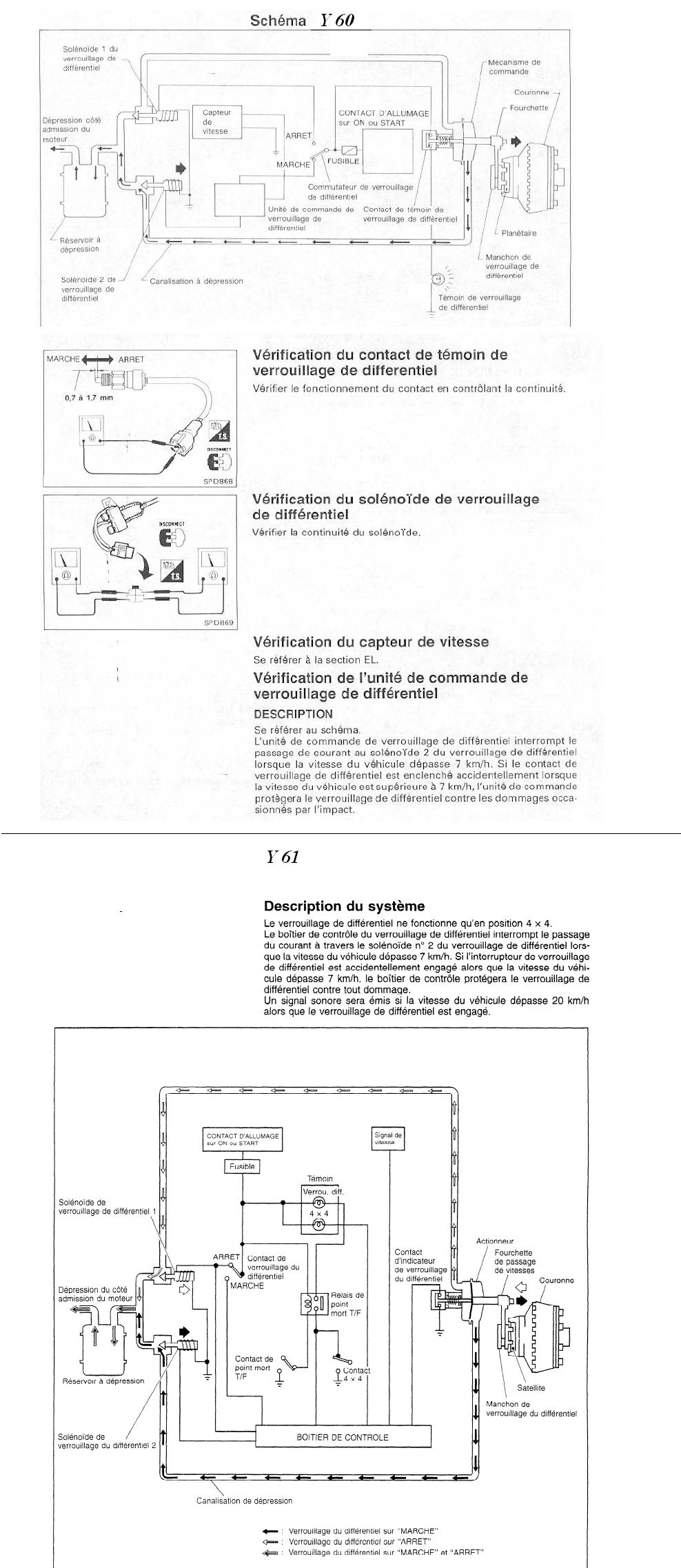

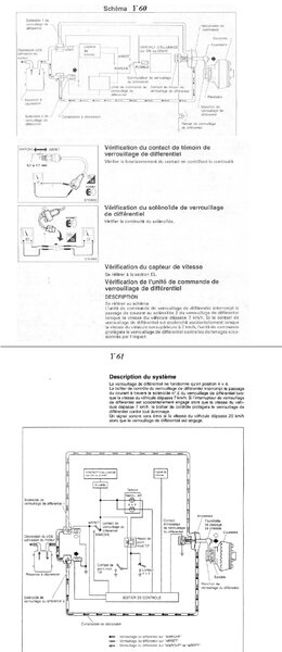

Eklipse_1971 Posté(e) : 25 juin 2009 Partager ce message Posté(e) : 25 juin 2009 [ Pour avoir accès au contenu des discussions, vous devez être inscrit sur le forum ] Lien vers le commentaire Partager sur d’autres sites Plus d'options de partage...
