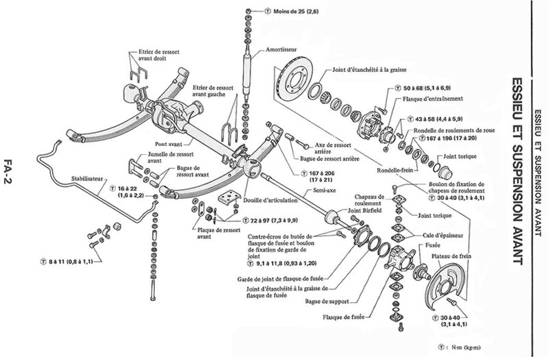

ernesto2b Posté(e) : 9 juillet 2009 Partager ce message Posté(e) : 9 juillet 2009 voila cça y est maintenant que j'ai enfin récupéré un pont avant de même rapport conique pour mon Ebro 3l3 td de 1989. Il ne me reste plus qu'à exécuter un échange standard de mon pont avant, pour cela je voulais savoir si certains d'entre-vous n'auraient pas à tout hasard quelques conseils pratiques et mécaniques de calage de véhicule pour cette opération et les démarches à exécuter pour l'échange proprement dit à savoir par quelles pièces commencer à démonter dans l'ordre le plus logique en tous les cas merci à tous d'avance ......................... Lien vers le commentaire Partager sur d’autres sites Plus d'options de partage...
