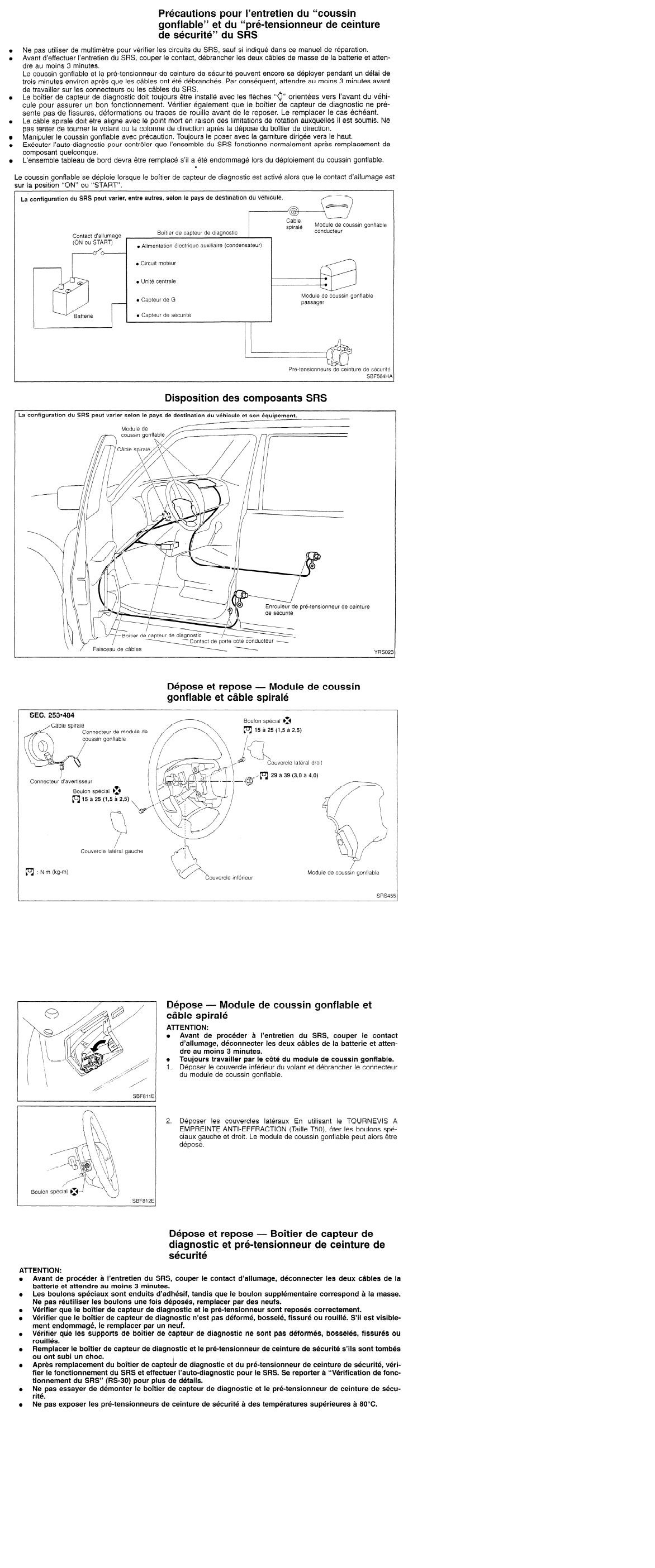

jmitrol Posté(e) : 22 juillet 2009 Partager ce message Posté(e) : 22 juillet 2009 Je souhaite changer mon volant contre un sport en cuir mais personne ne peu m'informer sur les précautions à prendre sachant qu'il y a un air-bag intégré. Si quelqu'un peu m'aiguiller ce serait sympa et je le remercie d'avance Lien vers le commentaire Partager sur d’autres sites Plus d'options de partage...
espacepatrol Posté(e) : 22 juillet 2009 Partager ce message Posté(e) : 22 juillet 2009 Je savais pas qu'ils ont fait des enclumes avec l'airbag Plus sérieusement, faut débrancher la batterie avant toute chose. Si c'est le nouveau volant qui a l'airbag intégré, aucun problème tant qu'il n'est pas connecté Lien vers le commentaire Partager sur d’autres sites Plus d'options de partage...

jmitrol Posté(e) : 24 juillet 2009 Auteur Partager ce message Posté(e) : 24 juillet 2009 Je remercie Pierre pour le fichier joint. A présent c'est à moi de jouer A+ Lien vers le commentaire Partager sur d’autres sites Plus d'options de partage...
