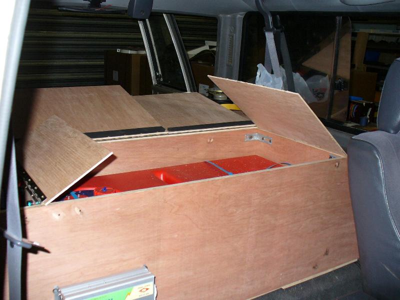

Voyageur56 Posté(e) : 31 juillet 2009 Posté(e) : 31 juillet 2009 A l'époque quand je suis allé en Libye avec le Patrol (Y60 court ) j'avais fait ça en supprimant les sièges arrières. A la place des sièges, dans un caisson il y avait le réservoir de gasoil en place centrale sanglé sur les fixations des sièges (a traveers le caisson bois). Sur le coté il y avait la pompe a gasoil pour transférer dans le réservoir principal et la pompe a eau (auto-amorcante, qui permet de pomper dans un jerrican ou dans un autre récipiant). Dimensions du réservoir: 910x410x300. il est là: http://www.leboncoin.fr/vi/45195766.htm?ca=6_s
