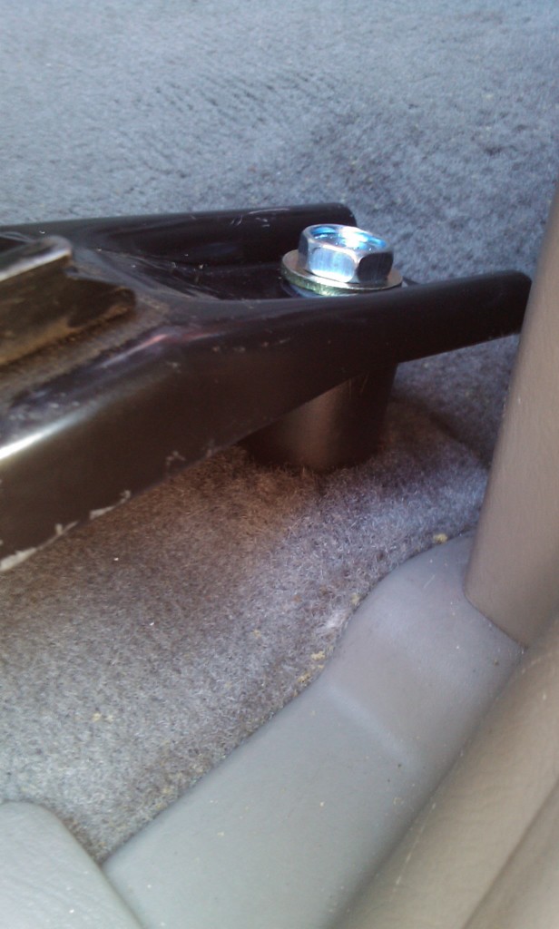

nicolash Posté(e) : 18 octobre 2009 Posté(e) : 18 octobre 2009 Salut, je viens de l'acheter mon troll et franchement question hauteur de l'assise du conducteur je trouve ca pas terrible alors bricolo du dimanche que je suis j'ai essayé et voila le resulta (réhausse de 3,5cm) -démontage du siege -tube galva diam 32 -fer plat 6mm -bombe peinture noir -temps (pas bicolo moi et 2heures) matériels : poste a soudure et meuleuse
PACHY54 Posté(e) : 18 octobre 2009 Posté(e) : 18 octobre 2009 Bj, Cela m'interresse pour l'AR avec des entretoises, cela va se faire.... Bonne journée
