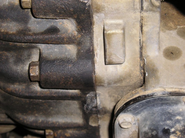

Voila il y a quelques jours j'ai dû changer d'embrayage. Donc je commande le kit chez un partenaire du site. Les pièces reçues il est temps de passer au choses sérieuses. On tombe la boite kitkatoise, Thomas Dionisi et moi et là oh surprise au moment de remonter le disque d'embrayage, tiens 'y a un loup celui que j'ai reçu n'est pas bon. Aussitôt coup de téléphone au Partenaire qui me dis après description de la pièce, qu'il ne s'est pas trompé et après recherche de part et d'autres, l'évidence tombe. Je n'ai pas de volant moteur bi-masse mais bel et bien un volant moteur mono-masse, donc je suis soulagé d'un grand poids car je n'aurai pas à changer une pièce qui pourrait me couter la bagatelle de 1500€ chez nissan (sans compter la main-d'œuvre).
