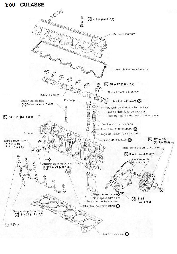

Je penche pour un problème de joint de culasse ou pire La culasse !!
Que faut-il prévoir lors du "déculassage" ? quels sont les autres organes à remplacer ?
Le rajout d'un radiateur d'huile est-il obligatoire ?
