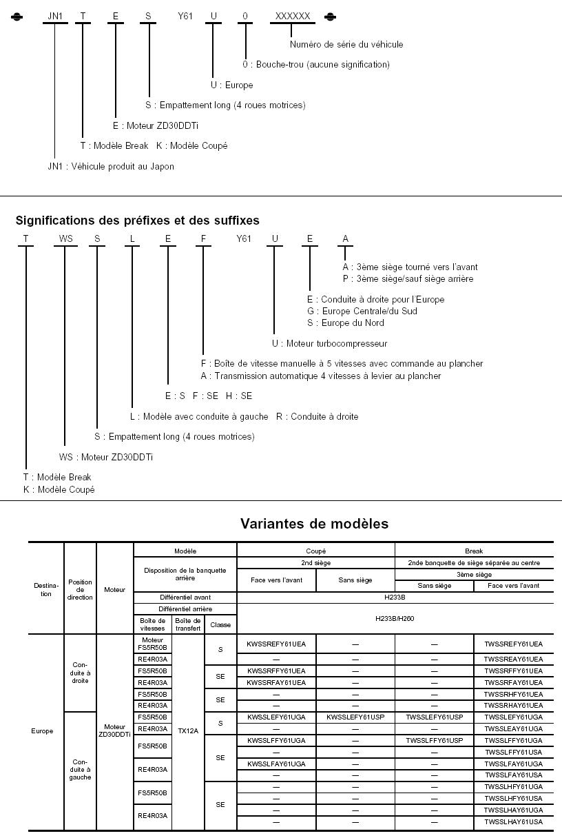

KRYPTOS Posté(e) : 12 août 2009 Posté(e) : 12 août 2009 Voila !! tout est dans le sujet !! J'ai vu un SLX qui m'intéresse mais comment savoir si c'est vraiment cette finition sur la CG ? Et même quel est le code sur la CG pour chaque finition ?? Si quelqu'un a ça !! Merki !!!!
Référent Mécanique Pierre Grosjean Posté(e) : 12 août 2009 Référent Mécanique Posté(e) : 12 août 2009 je ne pense pas que le n° de série indique direct la finition ... la base de nini peut le faire donc voir un garage
KRYPTOS Posté(e) : 12 août 2009 Auteur Posté(e) : 12 août 2009 Normalement le numéro de série comporte un code pour la finition, en tout cas sur ma plate c'est le cas, j'ai même le code couleur, date de fabrication, zone de fabrication, options et tout ça sur la plaque chassis, et sur les trols c'est pas pareil ? parce que si je vais chez nini avant d aller voir un trol d'occaz, je vois pas ce qu'ils vont me dire de plus !

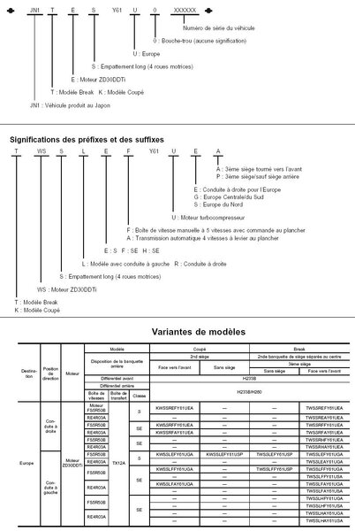

Référent Mécanique Pierre Grosjean Posté(e) : 13 août 2009 Référent Mécanique Posté(e) : 13 août 2009 la plaque
KRYPTOS Posté(e) : 13 août 2009 Auteur Posté(e) : 13 août 2009 Merci pierre, c'est ça que je cherchais !!! tu'n'aurais pa ça pour les Y60 aussi par hazard !!! En tout cas merci pour l'info, ce site est génial, source de réponses à toutes mes questions !!!
