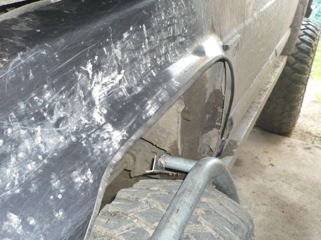

le loup Posté(e) : 13 août 2009 Auteur Posté(e) : 13 août 2009 la suite fabrication de bas de caisse plus solide car sur un long sa frotte bien + sur les portes
nitro Posté(e) : 13 août 2009 Posté(e) : 13 août 2009 superbe ces modifs ! là il y as déjà des heures de boulot !! là c'est de la protection de bas de caisse

le loup Posté(e) : 19 août 2009 Auteur Posté(e) : 19 août 2009 j'ai un long aussi et je pense le couper aussi c'est un bon exemple propre juste comment tu fixe tes marches pieds bien costaud ce serait possible d'avoir un peu plus de photos merci et beau boulot et bien non pas + de photos mais pour les marche pieds découpé les bas de caisse et encastré mon tube carré de 140x80 et il est soudé dessus et dessous

PhiLouX Posté(e) : 7 septembre 2009 Posté(e) : 7 septembre 2009 j'adore super boulot ! les marches pieds sont mastoc !
le loup Posté(e) : 10 septembre 2009 Auteur Posté(e) : 10 septembre 2009 qq nouvel photos les marche pied finie et l'arr fermé
