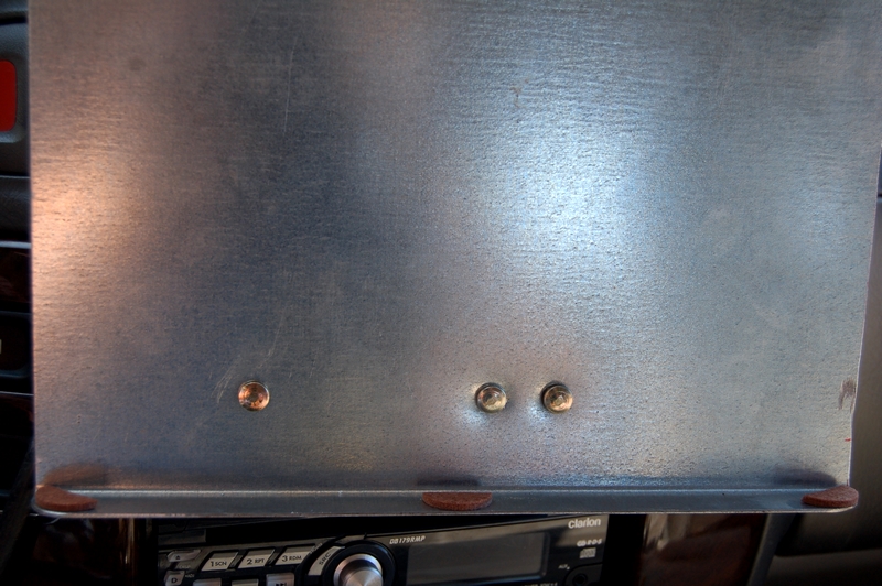

FJ1200 Posté(e) : 15 août 2009 Partager ce message Posté(e) : 15 août 2009 Pas facile de faire un support dans le 61 j'ai trouvé une astuce pour ne rien percer la tôle galva les équerres de charpente on démonte la façade en ronce de noyer le support de l'auto-radio où seront fixées les équerres la fixation de l'équerre le support en place la tôle sur le support la tôle n'est pas parallèle au tableau de bord c'est volontaire pour ne pas avoir à se pencher pour être en face de l'écran 3 patins de chaise pour poser le tablet et amortir les chocs 4 scratchs pour maintenir le tablet en place le tout en place Lien vers le commentaire Partager sur d’autres sites Plus d'options de partage...

Yomgui Posté(e) : 15 août 2009 Partager ce message Posté(e) : 15 août 2009 Chapeau bas. Ne rien percer est un challenge !!! Bravo, je note l'idée, merci. Lien vers le commentaire Partager sur d’autres sites Plus d'options de partage...

ERIC 56 Posté(e) : 16 août 2009 Partager ce message Posté(e) : 16 août 2009 Dans le même esprit...platine pour GPS et CB ensuite j'ai rajouté le supoort pour la tablet Pc... Sans clous avec quelques vis....mais aucun percage.... Lien vers le commentaire Partager sur d’autres sites Plus d'options de partage...

FJ1200 Posté(e) : 16 août 2009 Auteur Partager ce message Posté(e) : 16 août 2009 j'ai mis tes photos en plus grand ça va mieux quand même à voir il y a de bonnes idées c'est un chouette montage Lien vers le commentaire Partager sur d’autres sites Plus d'options de partage...
