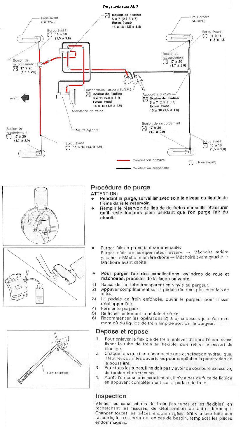

vink Posté(e) : 20 août 2009 Posté(e) : 20 août 2009 bonjour à tous, j'ai un problème sur mon gr. J'ai remplacé les durites arrière et avant et le maitre cylindre, après la purge la pédale de frein va toujours à fond il faut pomper un coup pour qu'elle soit dure. Quelqu'un pourrait-il m'expliquer la manière de purger les freins ? merci par avance
