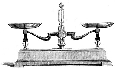

CrazyLoup Posté(e) : 6 avril 2004 Posté(e) : 6 avril 2004 Et pour l'équilibrage tu prends une "Roberval"
pat16 Posté(e) : 6 avril 2004 Posté(e) : 6 avril 2004 au risque de paraitre idiot c'est quoi une roberval !!!
FJ1200 Posté(e) : 6 avril 2004 Posté(e) : 6 avril 2004 la messieurs je dis STOP je ne peux laisser faire des choses pareil on est sur le site pour se partager des truc et astuces pour se faciliter la vie pas pour SE FAIRE TUER OU BLESSE imaginé un jour en montant sur la planche vous glissez et bien celle-ci ou la roue ripe elle part en pleine tete de votre gamin meme chose pour la sangle desolé vous voulez demonter vos pneu pas de probleme pour les decoller faite comme sur les machines pneumatique avec un levier plus long pour le faire a la main je vous ferait une photo pour le remonter du savon et un marteau suffit pour le gonflage ce n'est pas parce que vous mettez une sangle que sa va plus vite et au pire combien vous demande votre garagiste du coin pour vous decoller vos pneu 10/15€ ben LA VIE N'EST PAS CHER DANS VOS MAIN
CrazyLoup Posté(e) : 6 avril 2004 Posté(e) : 6 avril 2004 au risque de paraitre idiot c'est quoi une roberval !!! 0n n'avait eu jusqu'ici que deux sortes de Balance, dont l'une qui retient le nom commun à tout le genre, et s'appelle simplement Balance, a les bras égaux ; l'autre, qu'on nomme Romaine, les a inégaux. Dans la première les poids sont également éloignés du centre de la Balance, et doivent être absolument égaux pour être en équilibre : Dans la seconde les poids, quoique inégaux et inégalement éloignés du centre de la Balance, peuvent néanmoins être mis en équilibre, pourvu que l'éloignement de ce centre soit réciproquement proportionné aux poids. Mais M. de Roberval a fait voir à l'Assemblée qui se tient à la Bibliothèque du Roy, une nouvelle manière de Balance qu'il a inventée, il y a longtemps laquelle est très différente des autres, et semble d'abord renverser les principes de la Statique. Car dans cette nouvelle Balance, soit que les poids soient absolument égaux ou inégaux, soit qu'on les approche ou qu'on les éloigne du centre de la Balance, s'ils sont une fois en équilibre, ils y demeurent toujours ; s'ils ne sont pas d'abord en équilibre, on ne les y peut jamais mettre ; et ce qu'il y a de plus surprenant, les poids étant mis tous deux d'un même côté du centre de la Balance, peuvent faire équilibre l'un contre l'autre. Pour le reste, c'est ici... PS: on ne peut pas tout connaitre
