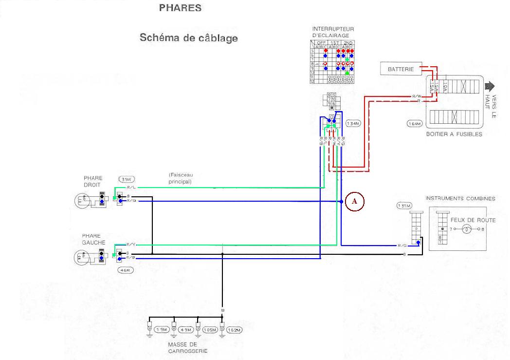

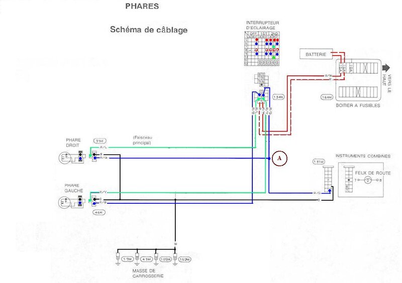

knouz Posté(e) : 28 août 2009 Partager ce message Posté(e) : 28 août 2009 salut les mécano ! voilà mon souci : sur l'optique droite j'ai le code OK mais pas le plein phare ! la tension qui arrive sur la cosse du plein phare est de 9 volts ... alors est-ce que j'ai une résistance à la cosse due à l'oxydation ? où ailleurs ? merci pour vos éclairages lumineux Lien vers le commentaire Partager sur d’autres sites Plus d'options de partage...
